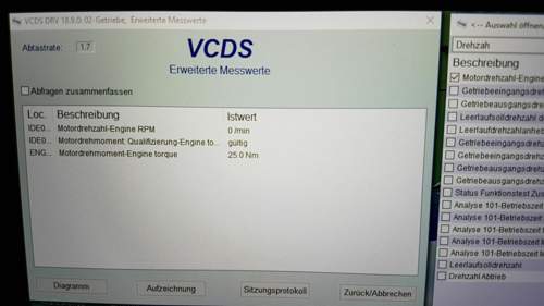

Ist schon etwas länger her, ich meine über das Getriebe - Steuergerät. Nicht wieviel der Motor bringt, sondern was das Getriebe zulässt. Mehr kann dann auch nicht auf dem Rollenprüfstand rauskommen.

Hallo, bin heute mal auf die AB zum testen, betreffend Nm. Ist Steuergerät 02, siehe Anhang.
Hatte im R keinen Beifahrer zum ablesen und das Notebook nicht jederzeit im Blick, deshalb kann der Spitzenwert auch höher sein.
Fahrzeuge: Mein R mit Akra + R-Paket und der GTI P. Beide mit DSG 7G. Beide mit V-Power.
R: Zwischen 3.000 - 6.000 U/min, 432 Nm - 438 Nm, über 6.000 nicht gemessen, Tendenz mit steigender Drehzahl gleichbleibend. Höchstwert 446 Nm.
GTI: 3.000 - 4.500 U/min, 400 Nm - 404 Nm, danach um die 390 Nm, über 6.000 nicht gemessen, Tendenz mit steigender Drehzahl deutlich nach unten. Höchstwert 414 Nm.
Gemessen jeweils im 6. Gang, Höchstwert im 7. G..
Leider sind die HS + DSG 6G. ja wohl auf 380 Nm abgeregelt. Betroffene, seid stark. Sorry.
Wenn der R mit OPF um die 400 Nm liegt, kann er also deutlich eingebüßt haben.
