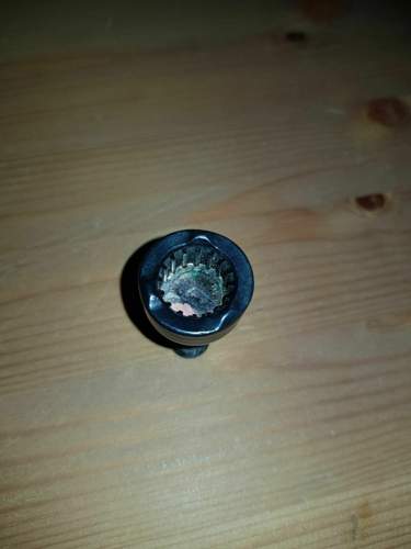

Winterräder montiert und festgestellt, dass die Radschlösser der größte Mist sind! Der Drehmomentschlüssel verliert ständig halt und rutscht durch. Also kurzerhand neue original VW Radschlösser gekauft und siehe da...GLEICHES PROBLEM! Muss ein Serienproblem sein! Was für ein Aufwand für mich! Für sowas banales! Werde morgen um 7 beim Freundlichen auf der Matte stehen! Sehr sehr ärgerlich für mich...
nie Probleme gehabt . liegt wohl an deiner Nuss 😛
Kann es denn tatsächlich an der Nuss liegen?
Eigentlich sollte die Nuss nicht durchrutschen. Allerdings muss man bei den VW Felgenschlössern tatsächlich sehr penibel drauf achten, dass man kräftig auf den Drehmomentschlüssel beim Festziehen drückt, damit die Nuss nicht aus dem Profil rausspringt. Die 2-3mm was die Nuss mit der Radschraube verzahnt sind tatsächlich ziemlich dürftig. Mit dem Pressluftschrauber ist das alles noch einfach zu handhaben, aber am Drehmomentschlüssel am langen Arm wird's schnell wackelig.
Gibt bessere Radschlosssysteme als das von VW (BMW z.bsp).
Ich habe null Probleme. Bei keinem aller VW`s wo ich die Reifen immer wechsele.
Die Probleme habe ich auch nicht. Gibt trotzdem bessere Systeme, wo man die Nuss etwa 1cm tief in die die Sicherheitsschraube einstecken kann. Ein überrutschen ist so garantiert nicht möglich.

Also die Qualität der Radschlösser ist wirklich extrem schlecht. Werde mal morgen früh zum freundlichen fahren. Zur Not kommen sie ab und werden durch ganz normale ersetzt. Mache mir dann nur im Sommer sorgen um meine Pretoria.
Naja ein potentieller Dieb kann sich auch einfach den passenden, frei verkäuflichen Schlüssel zu deinem Felgenschloss besorgen.
