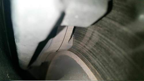

Moin mal eine Frage in die Runde. Haben wir eine Verschleiß Anzeige für Bremsen und Klötze ? Habe jetzt knapp 43tsd km runter und meine Bremsen machen wenn ich zb von 250 normal langsam runter Bremse ab ca. 100 Geräusche. Wenn ich auf der Bremse bleibe werden sie auch immer lauter... summend/brummend irgendwie.... Kann es sein das sie am Ende sind ? Das glänzende in der Mitte war leicht bläulich auf der anderen Seite hab ich das aber mehr aussen .
Normal haben wir eine Verschleißanzeige. War gestern auch bei 47k km beim Service und sind komplett runter. Der freundliche meinte hätte längst Alarm geben müssen. Bei dir ist das schon Metall auf Metall wie es aussieht. Du solltest dringend was tun sonst passiert noch was.

Man sieht doch eigentlich recht gut durch die Felgen hindurch mit Blick auf die Bremse, ob die Beläge noch eine Restbelagstärke haben, oder nicht.
Auf dem Foto im Anhang sind meine Bremsbeläge vorn zu sehen mit ca 33 tsd km Laufleistung. Haben noch gute 6-8 mm Restbelagstärke (geschätzt).
Ich würde trotzdem zum Händler fahren. Möglicherweise ist ein Bremssattel fest und der Belag löst nicht ausreichend genug von der Scheibe, was dann auch Schleifgeräusche geben kann.

Wie gesagt bei normalen fahren passiert nix... fühlt und hört sich alles normal an . Nur wenn die Bremse länger arbeitet 250 runter auf 50 dann geht's ab ... Und ist beidseitig ... Aber morgen geht's zum freundlichen

hört sich (natürlich nur eine Idee aus der Ferne) nach Überhitzung durch eine Bremsung aus VMax oder z.B. Dauerbremsung beim Bergabfahrt an. Wenn die Scheiben sich unter solcher Hitzeeinwirkung verziehen, dann sind sie abgekühlt zwar wieder plan, aber sobald sie beim Bremsen heiß werden, verziehen sie sich wieder und die dadurch entstehenden Schwingungen nimmst Du jetzt als rattern/rubbeln war. Da bleibt nur weiterfahren und akzeptieren oder Scheiben und Beläge tauschen.
Eine Verschleisserfassung für die Scheiben gibt es nicht, nur für die Beläge. Scheiben muss man noch nach wie vor mit dem Messschieber prüfen.

Werkstatt hat mir das gleiche gesagt .... scheibe und Belag sind so dolle runter das sie heiss laufen und eine unwucht haben . Bremskraft von 4kn sind aber noch voll da. Nächste Woche gibt's neue Scheiben und beläge. Frag mich wie dauntless über 100tds km geschafft hat mit einer Bremse 🙂

Bei meinem Chrysler hat das z.B. nicht nur hartes Bremsen ausgelöst – heiße Scheiben in der Waschanlage haben schon zum Verziehen ausgereicht.
