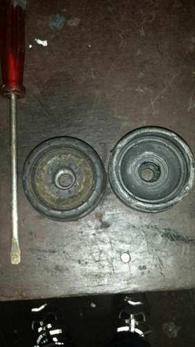

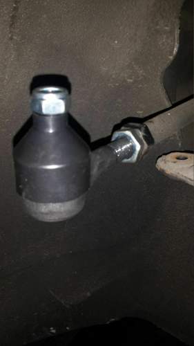

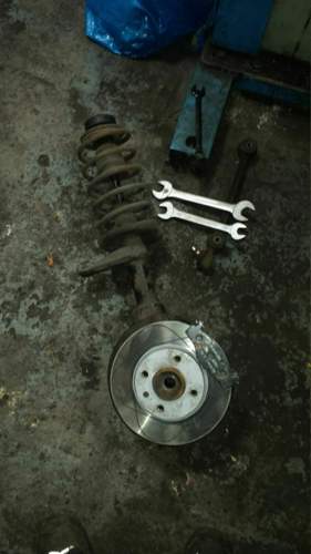

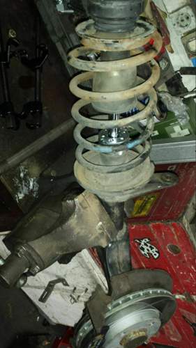

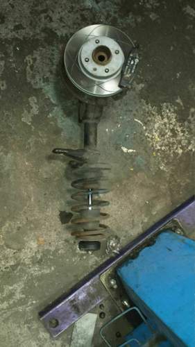

Nächster Zwischenbericht:
Da nun langsam alle Teile eingetrudelt sind, kann ich morgen früh in die Werkstatt und die beiden Federbeine vorne ausbauen.
Neu kommen dann die Domlager (TüV-Mangel) und bei der Gelegenheit gleich auch Spurstangen(-köpfe), Querlenker und Stoßdämpfer, sowie natürlich alle Schrauben, die dabei demontiert werden.
Beim Prüfer war ich auch nochmal, denn der wollte mir bis gerade immer noch nicht die innenbelüfteten Scheiben inkl. Sättel eintragen.
Das letzte Mal hatte ich ihm die ABE der Scheiben hingelegt und darauf hingewiesen, dass dort der 86c separat zum G40 aufgeführt wird und somit ja nur die Sättel eingetragen werden müssen.
"Wenn es die Bremsanlage so in dem Fahrzeug gegeben hat, dann trägt er die ein."
Hat es aber nicht, "sonst müsste das ja auch nicht eingetragen werden" war daraufhin mein Einwand.
"Ja dann sind wir doch komplett auf dem Stand vom G40 oder?"
Habe ihm kurz die einzelnen Bremsanlagen erklärt (normal, 3F und G40). Da kam er dann sofort mit der Stabi-Achse und dem LaBKR um die Ecke (weil das ja Stand vom G40 ist) und dass er sonst ja die Bremse komplett einmessen müsse, weil ja das Bremskraftverhältnis von VA und HA stimmen müsse.
Überzeugt hat ihn letztendlich dann meine Gegenfrage, was er denn bei der Messung erwartet, wenn Bremsscheibendurchmesser und Kolbendurchmesser gleich groß sind und der Unterschied nur in "voll" und "innenbelüftet" inkl. passendem Sattel und Belägen besteht.
Nun bekomme ich das eingetragen und nach erfolgreichem Tausch der Domlager auch die langersehnte Plakette.

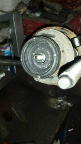

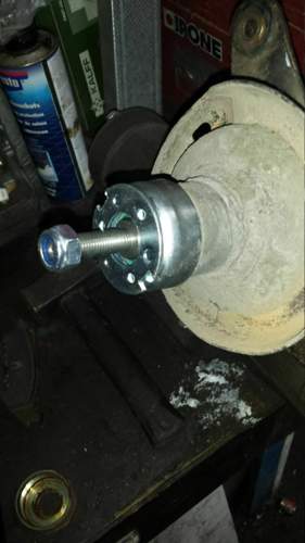

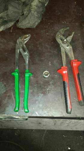

Ach ja:
Hat jemand n Tipp wie ich zB die Hülse vom Dämpfer bekomme? Diese lustige Spezialnuss mit den Zapfen ist ja quasi so gut wie nicht mehr zu bekommen (außer man opfert sein Erstgeborenes dem Fürst der Tiefe).
Mhh gibt es mWn als Satz das Werkzeug.
Federbein einspannen, einen flachen Schraubenzieher gegen die Kante halten und von hinten mit einem Hammer drauf schlagen. Die Müttern kann man danach wegwerfen.
@SteinOnkel schrieb am 10. Juli 2017 um 16:41:22 Uhr:
Die Buchsen hab ich eh neu geholt. Nur wie fest bekommen ^^
Der Mensch bei VW meinte, er drehe die immer so fest wie möglich und dann vorsichtig mit nem Schlitzschraubendreher und nem Hammer. Ich hab das Gefühl, dass das inne Hose geht 😛
Besagten Werkzeugsatz hab ich bei Ebay für irgendwas um 20€ gesehen, meine ich. Das ist aber unter Garantie nicht bis morgen da. Und hier in der Gegend war das leider bei keinem Händler zu bekommen....
Entweder die Zapfennuss selber machen oder bei XXL Automotive ,kfz-teile 24 guggen
Mitm Schraubendreher und Hämmerchen Vorsichtig festklopfen.
Hab selbst ich Grobmotoriker schon mehrfach hinbekommen ohne das was kaputt ging. 🙂
