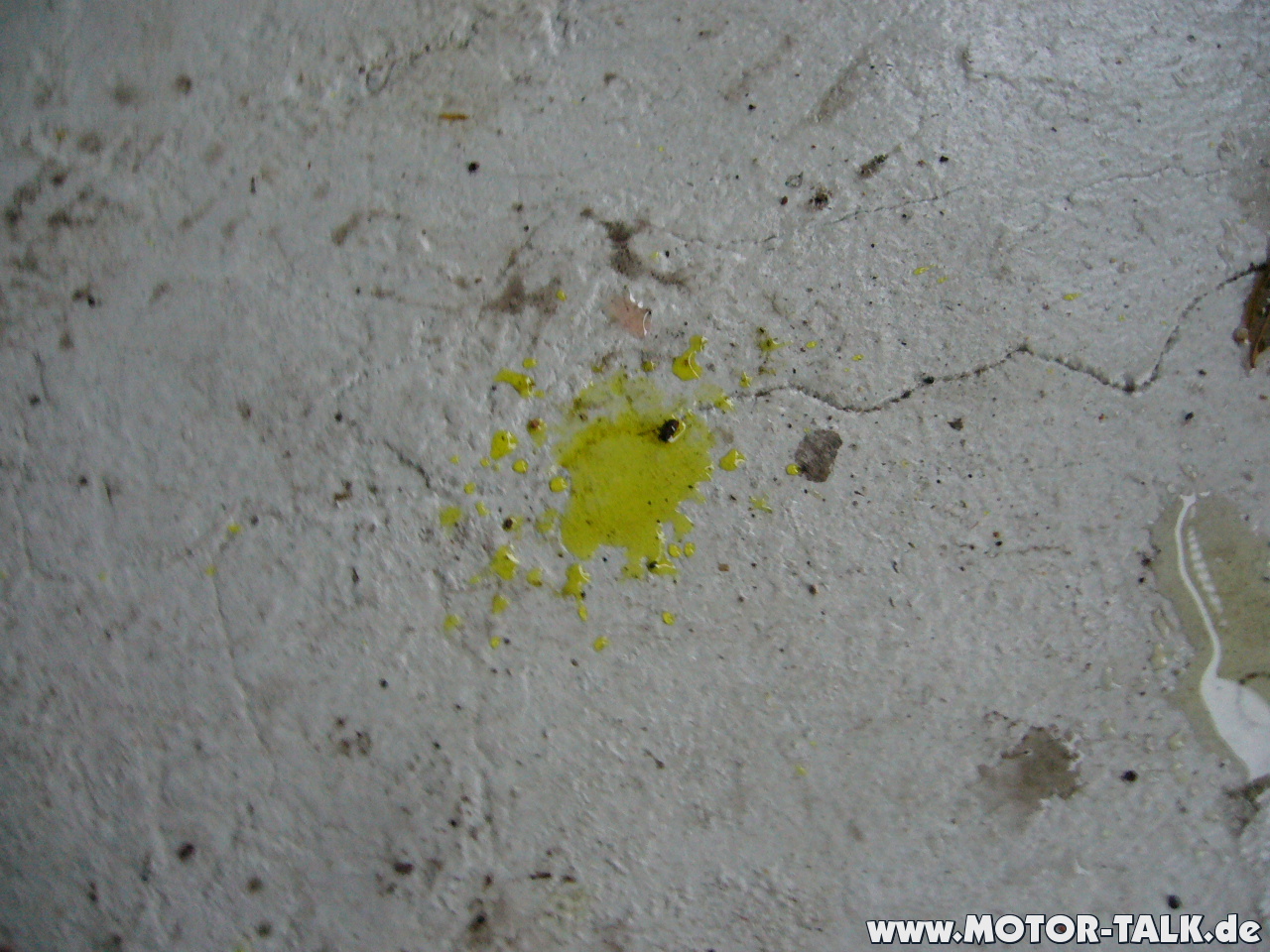

Hallo Leute hab heute nach 40km fahren( ca 1 Stunde) mein Dicken abgestellt und kurz den Hof vom Schnee befreit...beim Zurückfahren hab ich dann gelbe Flecken im Schnee entdeckt.
Natürlich gleich ma Lampe geholt und Motorraum und Unterboden gecheckt. Motorraum pico bello trocken nichts zu sehen. Am Unterboden waren an dem Unterfahrschutz ein paar Gelbe Tropfen.
Nun meine Frage was für eine Flüssigkeit ist das(Kühlmittel???)?! Muss ich mir Gedanken machen?

Ich denke Ihr habt meinen beitrag vom jan 2009 gelesen und das bild gesehen.ich hatte auch die flecken im schnee.und in der garage allerdings hinten rechts.
alles kontroliert tonnenlager bremsleitungen u.s.w
nichts gefunden.
das phänomen war nur zusehen wenn es geschneit hatte bzw.es kalt war (schneeschmelze mit viel spritzwasser von unten bzw.waschanlage.)
Hatte dann das ganze jahr über ruhe.war damals auch in der werkstatt meines vertrauens,die konnten nichts finden,auch nachdem ich denen das bild mit dem fleck gezeigt hatte.ihrer meinung nach gibt es solche flüssigkeiten in einem bmw nicht.ich kontrolierte servoöl,bremsflüssigkeit,kühlflüssigkeit,ist alles andersfarbig.auch meine tonnenlager und stoßdämpfer sind dicht.
jetzt ist ein jahr rum und das auto läuft immer noch ohne irgendwelche mängel und weitere flecken in der garage.
vielleicht hat es mit dem starken spritzwasser von unten irgendetwas ausgewaschen ---hohlraumversiegelung oder ähnliches was in kombination mit streusalz solche flecken produziert.
gruss
stefan
hier noch mal das bild:
http://www.motor-talk.de/.../Attachment.html?attachmentId=629520
Also dein Bild zeigt eine Flüssigkeit mit relativ großer Oberflächenspannung - die Lache bzw. die einzelnen Tropfen bleiben bestehen und breiten sich nicht langsam aus bzw. laufen ineinander so wie Öle und z.b. Bremsflüssigkeit das tun würde.
Ich tippe in deinem Fall also am ehesten auf Wasser mit irgendwelchen Farbstoffen. An einen Effekt, der vom Streusalz herrührt glaube ich allerdings weniger. Mir würd da nix einfallen, was sich chemisch da abspielen sollte.
Ob der Threadersteller im Schnee die gleiche Flüssigkeit hatte wie du läßt sich natürlich nur schwer erraten, denn das Fließverhalten ist im Schnee völlig anders... bis auf die Farbe lassen sich da nur schwerlich Gemeinsdamkeiten erkennen.

Die Flüssigkeit ist hellgelb wie auf dem Bild. geruchlos...von der Konsistenz her wie Wasser ( liegt vllt an der nassen Jahreszeit) und verbreitet sich im Schnee sehr sehr schnell....ein geringer tropfen reicht schon aus, das man denkt da is ne ganze Lache..

Nur mal so als Einwurf, meine Klimaanlage wurde letztes Jahr neu befüllt und der Trockner ausgetauscht, soweit ok, die Werkstatt Füllte aber zur Kontrolle ein sogenanntes UV-Lecksuchmittel mit hinein. Was gleich aussieht wie der Gelbe Fleck im Schnee.

An das Kontrastmittel hatte ich auch schon gedacht, aber es sind insgesamt nur ein paar Milliliter und da es sich mit dem Kältmittel vermischt und auch mit diesem zusammen austritt, müßte ja ziemlich viel Kältemittel ausgetreten (und natürlich sofort verdunstet) sein um eine solch große Menge Kontrastmittel zurück zu lassen. Das schein mir auch wieder sehr unwahrscheinlich.

Wurde Deine Klimaanlage wegen einer Undichtigkeit schon einmal mit einem Kontrastmittel befüllt?
Wenn ja, würde ich darauf tippen, dass es sich bei der Färbung im Schnee um Fluorescein handelt, welches dem Kältemittel zum Lokalisieren von Undichtigkeiten zugesetzt wird.

Danke für die Zahlreichen Antworten....bin heute mit Hilfe meines Arbeitskollegen auch auf die Idee mit dem Kontrastmittel gekommen. Werd mein Dicken auf die Bühne nehmen und mal mit UV-Licht anleuchten, weil dann zeigt sich das Leck😉
Ma gucken ob das Kontrastmittel ist und wenn ja wo das Leck ist 🙂
