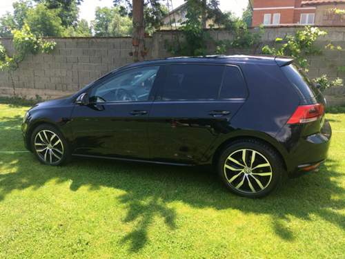

Mein Auto Springt an und geht wieder aus.!
VW Golf 7 (AU/5G)
Mein Auto Springt an und geht wieder aus habe überall gehabt und habe jedes Mal ausgelesen aber steht kein Fehler nix was konnte das sein?
Hat jemand das gleiche Problem auch gehabt? Wenn ja könnt mir Bitte helfen wäre super Nett.
Lg
Golf VII 2.0 TDI 150PS

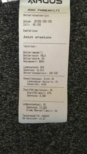

Vorhin habe ich ADAC angerufen und der hat alles geprüft und ausgelesen kein Fehler nix, außer die Batterie bisschen schwach ist und muss ich die Batterie wechseln weil normalaweise darf nicht unter 9.6V und bei mir ist 8.9 und der meinte wechsel mal die Batterie und muss das Problem weg sein.
Die Batterie was ich drinn habe ist 6 Jahre alt

Die ist eigentlich schon tot, würde sie an deiner Stelle erstmal tauschen
Also ist es 100% die Batterie das die Probleme bei mir kommen?
Deswegen manchmal startet manchmal Startet das auto nicht
Wenn der Wagen anspringt muss es nicht unbedingt an der Batterie liegen.
Dreht der Anlasser ordentlich durch? Kannst Du das Video nicht doch irgendwie hier hochladen?
Naja, wenn die Spannung schon unter 10 V sinkt...

Im Ernst, sehr interessant ist, dass aufgrund der leerlaufspannung von 12,61V alles scheinbar in Ordnung scheint, die Batterie aber doch defekt ist.
Hallo an Alle, gestern habe mein Batterie getauscht also Neu gekauft und mein Auto Springt wieder wie Neu Geboren ????
Also lag alles an die Batteri weil es zu wenig Spannung da war und wenig strom an die Steuergeräte kamm deshalb hat solche Dinge gemacht aber erstmal das Problem ist erledigt. Habe gestern ne große Runde gedreht mitm Auto und habe alles probiert aber springt wieder ganz Normal.
@cki77 : Die Batteri war das weil es zu wenig Spannung bei die Batteri war und zu wenig Strom bei die Steuergeräte ging und dann wusste nicht ob das Auto starten soll oder aus machen mit ein wort das Auto war verwirrt alles nir wegen nicht genügende Strom.
