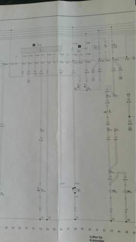

Ergibt durchaus Sinn, und ich hab das auch hier und da das Gleiche sogar so gelesen. Guckt man sich aber alle mir zur Verfügung stehenden Pläne an, wie das hier zum Beispiel:
http://www.motor-talk.de/.../schaltplan-i208504971.html
so ist der Lüftermotor immer an Dauerspannung angeschlossen.
Aber wie gesagt, würde er lediglich nicht nachlaufen, wäre das ein Problem. Bei mir geht er aber gar nicht an.

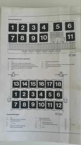

Bei dem Plan in deinem link paßt aber der relais Sockel nicht zum stromlaufplan, da fehlt das Relais 3. Das sind die Pläne aus meinem Ordner, ist aber eben für 08.86 - 12.87
Themenstarteram 9. Juli 2016 um 14:06
Inzwischen weiß ich auch, dass der obere Schaltplan nicht der Richtige ist. Aber egal welche andere ich auch nehme, bei all den anderen Plänen liegt der Lüftermotor auch an Dauerspannung.
Etwas weiter vorne habe ich geschrieben, dass ich in meine Bedienungsanleitung meines Audis geguckt habe. Wie so üblich ist es eine Anleitung für verschiedene Ausstattungen. Aber trotzdem, am Ende sind die technischen Details aufgelistet, und da steht, dass der Streckplatz für Relais #3 frei ist. Auch bei den restlichen Relaissteckplätzen stimmt alles überein, genau wie bei den Sicherungen. Die Sicherungen die in der Anleitung vermerkt sind, sind auch im Sicherungskasten, inkl., dass bei mir Sicherung (ich glaube #15) 25A ist. Das steht so in der Anleitung, und ist auch so im Kasten.
Auch habe ich inzwischen die Kabel rauf und runter gemessen und überall alles überbrückt, was zu überbrücken war. Selbst wenn ich Relais #3 einbaue und auch die passende Sicherung, läuft der Lüftermotor trotzdem nicht. Hier sind 3 Punkte die Übereinstimmen: keine Sicherung, kein Relais, Lüftermotor läuft nicht auf dieser Leitung.

Ich vermute,dass Dein Sicherungskasten einen weg hat.Hast Du mal alle kompaktstecker geprüft ob einer davon verschmort ist.
Abhilfe für Dein Problem.Der Lüfter ist über den Schalter Massegesteuert !!!
Hole Dir einen einfachen Thermoschalter mit 2 Anschlüssen.Lege ein Massekabel von der Karrosserie aus an den Thermoschalter. Vom Thermoschalter schliesst Du das Kabel an den Ventilator (braunes Kabel).
Nun Holst Du Dir einen Vorglühsicherungs Halter beim Boschdienst, mit einem 40A
Sicherungsblech.Mit dieser Leitung gehst Du über ein normales Arbeits- Relais zum Lüfter (rotes Kabel).
Dann läuft der Lüfter bei ca 87-90 Grad an je nachdem wie der Schalterausgelegt ist und hat auch einen Nachlauf.
