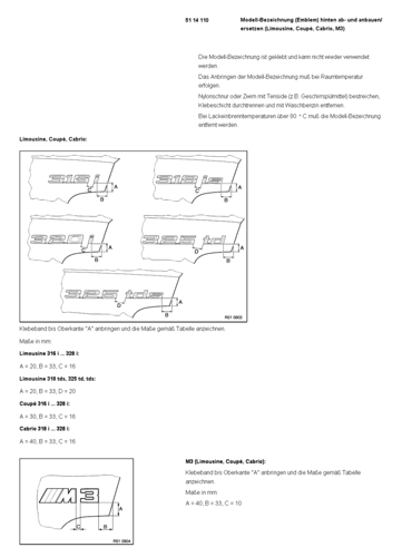

... sagt mal, wo waere denn der richtige platz fuer das m-emblem? Es ist nur ein M nicht ein M3 weil es eben kein M3 ist ... Ich dachte das es da stimmt?
das
ist die richtige stelle (für das m3 zeichen wenigstens), obwohl ich es ab lassen würde

das ist die richtige stelle (für das m3 zeichen wenigstens), obwohl ich es ab lassen würde
Das pappt auch zu weit oben....
Wo das M hinkommt,sieht man im Anhang (die 3 wegdenken und das M auf Maß der 3 Schieben,dann paßt das).
Greetz
Cap
Greetz
Cap
dann ist der von mir gezeigte gt garnicht "echt"?
Hab ich behauptet,das das Auto falsch ist?
Für den M3 gab es damals auch schon den "Modellschriftzugentfall" und wenn einer der Folgebesitzer das wieder hinten dran haben wollte,konnte er sich das ///M3 bei BMW kaufen und dranpappen....
Auf jeden Fall sitzt das zu weit oben.
