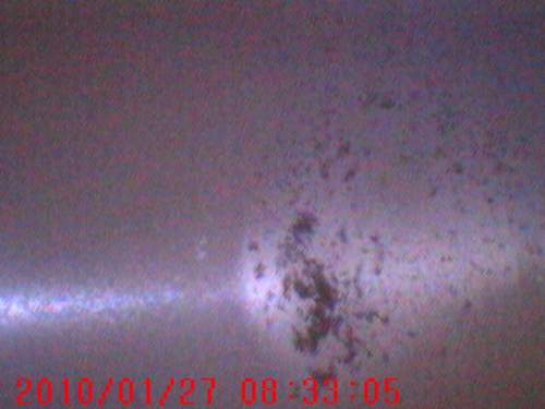

Hallo Zusammen,

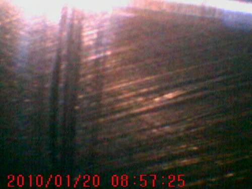

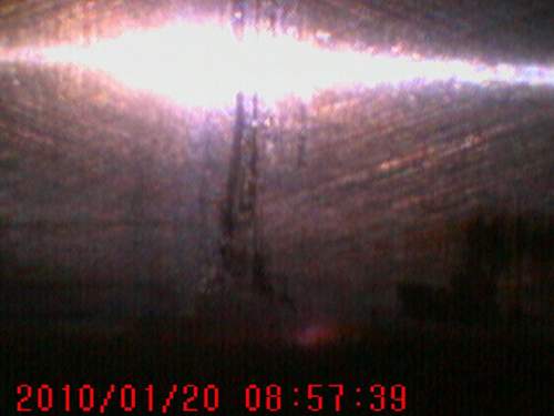

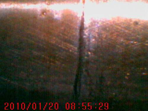

ich dachte ich würde verschont bleiben, aber mein 3.2er hat nun auch das typische Problem mit der Zylinderlaufbahn/ Kolbenkipper...
Heute war mein A6 beim Freundlichen und wurde per Endoskop geprüft, Diagnose}}
Zylinderlaufbahn des 3. Zylinders ist eingelaufen und ein leichter Kolbenkipper dadurch entstanden.
Werde einen neuen Motor bekommen, zum Glück auf Garantie, habe den Wagen ja erst im Februar diesen Jahres erworben beim Audihändler, aber nicht hier in Darmstadt sondern in Köln.
Will euch mitteilen wie ich es gemerkt habe, da es bei mir noch im Anfangsstadium ist und so noch rechtzeitig bemerkt wurde bevor ich dann auf den Kosten sitzen bleibe.
Es gab ein mehrere Dinge an meinem 3.2er welche mir komisch vorkamen.
Wenn ich den Motor im kalten Zustand starte, dann hatte er immer geruckelt und ist unrund gelaufen... scheinbar teilweise auf 5 Zylindern.
Beim sanften beschleunigen hatte ich feine Vibrationen die man aber deutlich mit einem guten Gespür (Popometer) gespürt hat.
Dann ist der Ölverbrauch leicht angestiegen, aber nicht so arg das man nur am nachschütten ist.
Und neulich hatte ich ihn wieder halt gestartet und da hatte er laut genagelt... tack-tack-tack-tack... so ähnlich, ist schwer hier zu beschreiben.
Das ist aber nur ein paar mal aufgetreten...
Die feine Vibrationen sind aber widerrum sind immer da, mal mehr und mal weniger.... am besten zu spüren im Drehzahlbereich von 2300-3000 U/min bei sanften beschleunigen, so dass die TT nicht runter schaltet.
Soweit ich jetzt informiert bin gibt es bei den 3.2er also Probleme mit der Oberflächenbeschaffenheit der Zylinderlaufbahnen, diese scheinen sich zu verabschieden und somit läuft der Motor dann auch leicht unrund.... vorallem bis der Öldruck und die Schmierung richtig da ist.
Aber sonst, Leistung hat der Motor noch und rennt auch laut Tacho noch immer seine 275 Km/h.
Man muss also schon feinfühlig und aufmerksam sein um dieses Problem rechtzeitig zu bemerken.
Wenn euch also euer 3.2 auch komisch vorkommt, als hat er sich verändert von seinen Verhalten, dann lasst ihn lieber Prüfen per Endoskop bevor die Garantie vorbei ist und ihr auf hohen Kosten sitzen bleibt.
Nun noch Daten zu meinem A6 3.2 Quattro Tiptronic... Km-Stand ist derzeit 78.200km, Bj 2005.

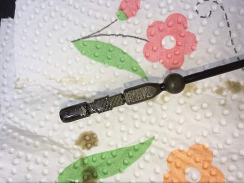

Heute is was lustiges passiert. Mittag ölstab gezogen, abends 80 km gefahren.
Update: Heute habe ich ohne etwas anderes zu tun den Messstab gezogen, es fehlt etwa 1 mm zu gestern.
Danach gestartet, keine Meldung mehr im FIS...
Kommt auch drauf an ob du beim Betriebswarmen Motor schaust oder wenn er kalt ist;)
Immer nach mindestens einer Nacht. Auf dem selben Parkplatz vor der Wohnung, wie immer. Ablesung bei mir immer unter gleichen Bedingungen...
Hab nun wieder mal 0,7 Liter nachgeschüttet und bin so bei ziemlich genau 3 Liter Öl auf 6000 km.

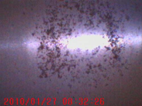

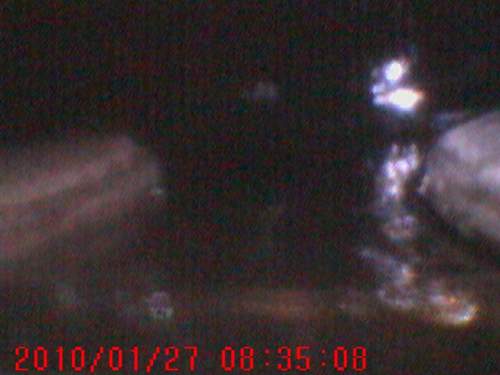

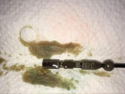

Ich wollte euch auf dem laufenden halten, hier die Bilder:
Diagnose Motorschaden.
Im Zylinder 6 steht Öl drin. Am Boden etwa 2mm
Auch im Kerzenschacht waren bereits einige cm Öl drin.
+2
Und noch welche
+2
Rip motor. Interessante bilder. Was wird die reparatur ungefähr kosten?
Laut Audi 10.500 EUR. Das Auto wird wohl/hoffentlich an den Händler zurück gehen. Jetzt suche ich ersatz, nach 8 Jahren 4B mit 2,5 (ja ich war gebeutelt mit dem ding) und jetzt sowas nach 6 Monaten.... Ich denke an den 4.2 non FSI oder zur Not der 3.0 TDI. Aber lieber Benzin... 3.0 TFSI käme auch noch in frage, aber zu selten mit unter 150.000 km und bei etwa 10.000 EUR. :(
