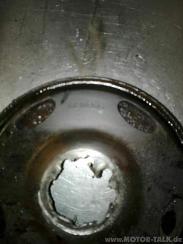

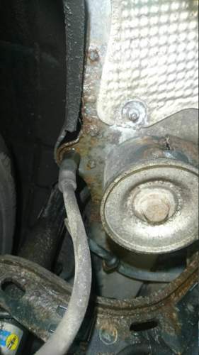

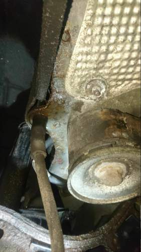

hallo,
gerade richtig am gas gewesen auf der a93 mit 230 einen knall - keine servo mehr und alle mühe auf den pannenstreifen zu kommen. - schwungrad abgerissen!
mal wieder ne fummelarbeit mit lüfterzarge ausbauen etc ... :-(

Wie passiert denn sowas?
Du meinst die Riemenscheibe ?
Ja am riehmen
Wollte schon sagen, ein 2 Massenschwungrad vom HS sieht anders aus. Ist da mal was geschweißt und geschliffen worden???

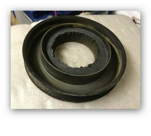

Iss doch normal , das haben viele.
Neulich nen A5 3.0 Tdi wo das Ding vorne abgerissen ist und richtig aufgeräumt hat im Motorraum

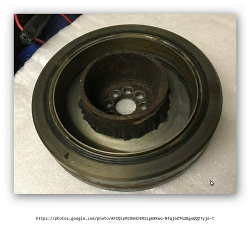

genau, es ist ein altbekanntes Problem. Bei meinem 4F ist der Schwingungsdämpfer (so heißt das Teil) im März 2018 bei ca. 185.000km auch gerissen.
Ich frage mich nur ob man für die Info das es mal wieder einen erwischt hat einen neuen Thread eröffnen muss.....
Sollte man diesen Schwingungsdämpfer ab einer bestimmten Kilometerlaufleistung vorsorglich tauschen oder ist das nicht erforderlich?
wenn Du 100% Sicherheit haben willst dann musst Du das Teil wohl vorsorglich tauschen. Die Gefahr das es bei zunehmenden Alter abreißt ist relativ hoch.
Bei meinem 4F (EZ 03/2010) hat das Teil ziemlich genau 8 Jahre und ca. 185.000km gehalten. Wenn ich das vorher gewusst hätte wäre ein neuer Schwingungsdämpfer rein gekommen als wir die Front wegen der defekten Standheizung ab hatten und nicht erst ein halbes Jahr später.

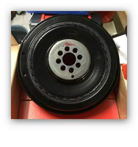

Ist das Schwungrad* schon mal neu gemacht worden oder war es noch das ab Werk verbaute Rad?
(*) Große Kurbelwellenriemenscheibe, Schwingungstilger, Schwungscheibe ---> alles das in einem Bauteil

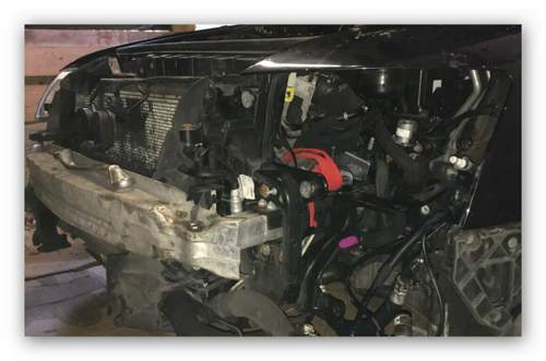

eine richtige scheissarbeit, alles zerlegt kpl front ab mit kühler usw usw
arbeitszeit ausbau 3.5h
einbau 3.5 inkl 30 verrostet schrauben inkl mit ausbohren usw
preis bei audi bei uns wäre ca 7x 150 + material also ca 1400
