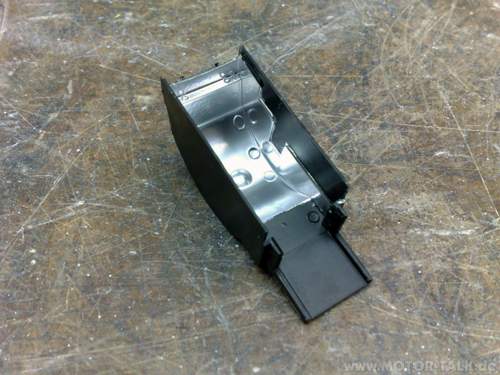

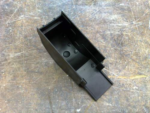

Mich hat es schon die ganze Zeit gestört das meine Kofferraumleuchte so schwach war das sie kaum Licht brachte, kaum mehr wie ein Teelicht kam aus der Lampe.

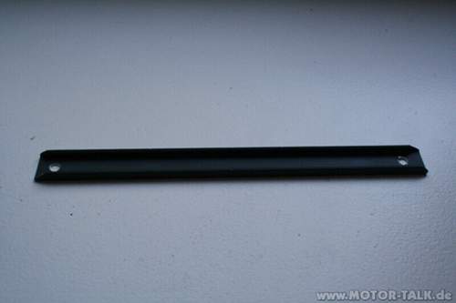

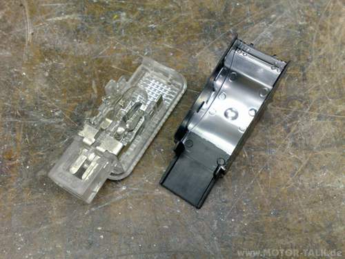

Daraufhin habe ich sie mal abgemacht und geöffnet. Dann habe ich die W3W Lampe gegen eine W5W ausgetauscht (die gleichen wie beim Standlicht). Das alleine war aber noch nicht genug. Mir ist gleich aufgefallen das das Reflektorgehäuse einfach nur Schwarzplastik war und somit war die Reflektorwirkung gleich Null. Da habe ich mir gedacht das kann man doch leicht abändern. Ich habe zunächst das gehäuseinnere weiß lackiert (siehe Foto) Chromlack hatte ich nicht aber das geht sicher noch besser ;-). Ich habe in innere dafür dann einen kleinen Streifen Alufolie (siehe Bild) eingeklebt und dann wieder zusammengebaut. Das ergebniss ist eine Unterschied zwischen Tag und Nacht ( Im warsten Sinne des Wortes ;-) ) Kann man auch gut auf dem Foto sehen ich habe beim Fotomachen auch keinen Blitz benutzt also es ist wirklich so Hell und eine Originallösung weil LEDs waren keine option für mich. Das Licht ist schön Hellweiß und nicht mehr Teelichtstandart :-)

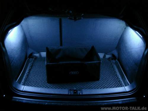

Mittlerweile habe ich mir aber auf jeder Seite ein Led-Band eingebaut und die Glühbirne auch durch eine Led getauscht (bei meinem MJ 06 gibts keine Fehlermeldung).
Habe diese Led-Bänder (link) verbaut da sie schwarz und auch selbstklebend sind. Habe sie nur etwas gekürzt (sind auch zuschneidbar) und sie aber trotzdem noch zusätzlich mit kleinen Kabelbindern an diese "Rippen" an den Seitenwänden befestigt.
Anschluss natürlich parallel zur vorhandenen Leuchte.
Kann morgen auch ein paar Bilder einstellen wenn gewünscht, sage da nur ein Unterschied wie etwa zwischen einem Streichholz und nem Flutlicht, aber ihr könnt euch das ja vorstellen 🙂

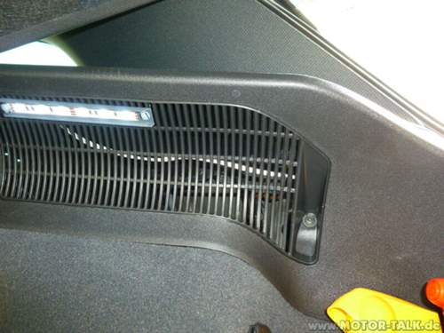

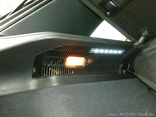

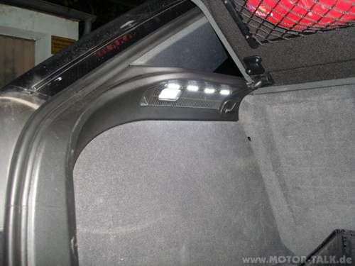

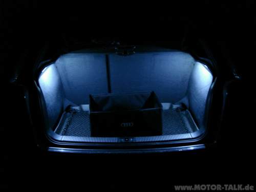

So, hier dann ein paar Bilder:
Das mit einer zweiten kleinen Lampe auf der rechten Seite ist mir auch durch den Kopf gegangen, habs aber verworfen da ich nicht in der Seitenverkleidung rumschneiden wollte.
Die Verkleidungen müssen für den Einbau und die Kabelverlegung auf jeden Fall beide raus, was etwas fummelig ist (allein wegen den Aufnahmen für das Kofferraumnetz).
Habe in den Ecken auch zusätzliche Stecker verbaut, falls die Verkleidungen mal rausmüssen ohne da irgendwelche Kabel im Weg zu haben, denn die Leuchten sind ja fest.
Die rechte Leuchte anzuschlissen ist nicht schwer, die originale ist ja gleich dadrunter, und das Kabel für die linke Leuchte verlegt man einfach unter der mittleren Verkleidung (wo das Warndreieck verstaut ist) und kann die Befestigungsschlaufen vom vorhandenen Kabelstrang nutzen.

Nicht schlecht, schaut schön hell aus 😉
Ist es wirklich so blau, wie auf den Bildern?
Allerdings würde mich die Optik der LEDs sehr stören, wenn dann würde ich die hinter diese Lüftungsgitter kleben.
ich habe auch LED Streifen eingebaut, hatte ich auch schon in nem anderen Thread geschrieben.
Ich hab die Streifen auf nen Deckel von Kabelkanal geklebt und mit clips in die Lamellen gesteckt.
Sind die Streifen ganz oben befestigt sieht man sie nur wenn man den Kopf in den Kofferraum steckt.
Auf den Fotos ist noch das Glühobst in der Lampe, das hab ich jetzt auch gegen LED getauscht.
Wenn man 3000K LED nimmt gibts auch keinen Blaustich.

Einen Blaustich habe ich auch nicht, das Licht ist völlig weiss, kommt nur wegen meiner Kamera.

Da mich die schwache Kofferraumbeleuchtung auch schon lange stört, hab ich mich vor kurzem auf Anregung durch diesen Thread auch an den kleinen Umbau gewagt. Bei meinem 8PA (Mj. 2011) war ebenfalls bereits eine W5W Glühlampe ab Werk verbaut. Also blieb nur noch, das Innere des Kunststoffgehäuses der Kofferraumbeleuchtung mit Chromeffektsprühlack zu lackieren. Zumindest gefühlt ist die Beleuchtung im Kofferraum dadurch jetzt minimal heller geworden... 😁
Obwohl der Lack das Licht recht gut reflektiert, hat die Aktion in der Praxis also kaum etwas gebracht. Vermutlich hat das Ersetzen einer 3W Glühlampe durch eine mit 5W, wie es beim Threadersteller der Fall war, noch am ehesten einen sichtbaren Effekt.
