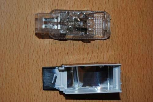

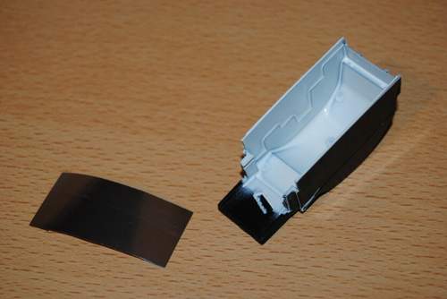

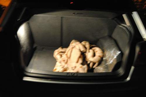

Hallo liebes Forum
Mich hat es schon die ganze Zeit gestört das meine Kofferraumleuchte so schwach war das sie kaum Licht brachte, kaum mehr wie ein Teelicht kam aus der Lampe.
Daraufhin habe ich sie mal abgemacht und geöffnet. Dann habe ich die W3W Lampe gegen eine W5W ausgetauscht (die gleichen wie beim Standlicht). Das alleine war aber noch nicht genug. Mir ist gleich aufgefallen das das Reflektorgehäuse einfach nur Schwarzplastik war und somit war die Reflektorwirkung gleich Null. Da habe ich mir gedacht das kann man doch leicht abändern. Ich habe zunächst das gehäuseinnere weiß lackiert (siehe Foto) Chromlack hatte ich nicht aber das geht sicher noch besser ;-). Ich habe in innere dafür dann einen kleinen Streifen Alufolie (siehe Bild) eingeklebt und dann wieder zusammengebaut. Das ergebniss ist eine Unterschied zwischen Tag und Nacht ( Im warsten Sinne des Wortes ;-) ) Kann man auch gut auf dem Foto sehen ich habe beim Fotomachen auch keinen Blitz benutzt also es ist wirklich so Hell und eine Originallösung weil LEDs waren keine option für mich. Das Licht ist schön Hellweiß und nicht mehr Teelichtstandart :-)
Viel spaß beim Nachbauen

Tach
Also mit der Alufolie ist das so ein Ding, die gleiche glorreiche Idee hatte ich damals auch.
Die Folie leitet bestens elektrischen Strom und die beiden Kontakte der Birnchenfassung berühren die Folie, steckt man die Fassung
in das Plastikgehäuse. Man hat nen Kurzschluss und nichts geht mehr.
Bau die Folie raus und du wirst sehen dass es wieder funktioniert.
Ich habe damals dann das Plastik mit Chromespray von innen lackiert, das war besser.
