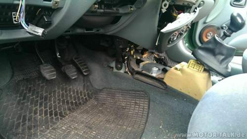

Habe mal angefangen auszubauen und nun weis ich nicht wo ich weiter machen muss.
Habe mal Bild an gehangen um mein Fortschritt zu zeigen.

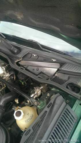

Du bist da ganz falsch, du musst von außen dran.
War gestern leider dann schon offline und hatte nicht gesehen, dass du nochmal geschrieben hattest.
Du musst oben wenn du die Motorhaube aufmachst, die Wischerarme runter nehmen, den Windlauf raus und dann müsstest du eigentlich an der Fahrerseite über den Wasserkasten da dran kommen. Bei der Gelegenheit empfehle ich übrigens mal die Wasserabläufe gründlich zu reinigen 😉
Kann sein, das du dann auch den Wischermotor ausbauen musst um an den Heizungskasten zu kommen.
Von innen wirst du höchstens über den Ausbau des Armaturenbrettes dran kommen. Probiere es echt zunächst mal über Wasserkasten.

Aber gut dann bau ich alles morgen wieder innen zusammen und versuche es von aussen.
