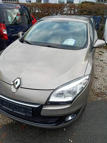

Hallo, ich bin heute Probegefahren:
https://www.ebay-kleinanzeigen.de/.../1938008625-216-6828
=> Megane 1.6 110 PS 70000km BJ11/2012
Ein paar kleine Maken habe ich bemerkt:
Kratzer an der B-Säule Fahrerseite. Kratzer Tür Fahrerseite.
Gummi hängt unter 3ten Rücklicht raus.
Rechtes Spiegelgehäuse ist gebrochen. Wasser in rechten Blinker. => Wird behoben.
Beule rechts oberhalb der Beifahrerseite.
Türbänder knaksen. => Wird gemacht
Im Motorraum ist der Guss des Motors weis. => Was glaubt Ihr, was das sein könnte? Wasserschaden?
Winterreifen Reifen von 2014/15. Keine Sommerreifen. => Hier würde ich neue Ganzjahresreifen bekommen.
Was fehlt sind Rückfahrsensoren. => Was ist euere Erfahrung mit euren Megane 3: Geht rückwärts einparken auch ohne Sensoren oder muss ich die haben? Also nachrüsten? Geht das? Kosten?
Was mir gerade noch eingefallen ist: Die Musikanlage war wirklich schwach....=> Kann man da leicht bessere Boxen einbauen bzw. den Radio updaten?
Preis 6600€.
=> Ich überlege das mit den Reifen bleiben zu lassen und nächstes Jahr selbst neue Ganzjahresreifen zu besorgen und statt dessen 6200€ zu machen und die Reifen noch diesen Winter zu fahren.
=> Was meint Ihr?

@Premium888 schrieb am 7. Dezember 2021 um 19:33:21 Uhr:
=> Was meint Ihr?
Mich würd die Farbe Stören!
@PKGeorge schrieb am 7. Dezember 2021 um 19:43:22 Uhr:
=> Was meint Ihr?
Die Farbe is mir egal. Wobei dieses Gold doch geht weil nicht so schmutzempfindlich, oder?

@Premium888 schrieb am 7. Dezember 2021 um 19:51:52 Uhr:
Hm, das ist Alu und kein Guss. Ich finds Normal.
Ist bei meinem Kangoo auch so!
@PKGeorge schrieb am 7. Dezember 2021 um 20:06:00 Uhr:
Dankeschön!
Ich dankte schon das wäre ein Wasserschaden, weil ggf. mal der Kühlschlauch gerissen gewesen wäre.
Hallo, das weiße am Guss hat mein Megane 3 auch, kein Wasserschaden in der Historie soviel ich weiß. Rückwärts einparken geht problemlos. Die Musik ist etwas schwach, Equalizer nachstellen hilft: Höhen +1-2 und Bass +5 dann klingt es ok
