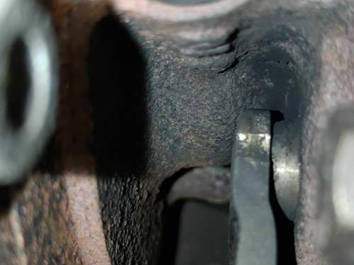

Da werde ich auf jeden Fall nochmal ein Auge drauf werfen. Ich hab zwar noch einen anderen Thread eröffnet aber da wir etwas vom Thema abgewichen sind poste ich dir Mal das Bild vom Lader. Es sieht schwer so aus, als ob es da raus drückt.
Leider erkennt man da kaum was ist alles Recht eng verbaut.
Sieht so aus als wenn es an der Umlenkung oder etwas drunter rauskommt.
