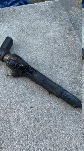

Habe gestern mein seit 2 Jahren undichten Injektor ausgebaut gereinigt mit neuer Dichtung versehen!
Leider immer noch nicht richtig dicht! Mir fehlen auch der Anzugsdrehmoment der Bestigungsschraube,
Da das nur eine 6 mm Schraube ist hab ich ab 7 NM Angst bekommen!
Will sie ja nicht abreißen! Kann mir wer den Drehmoment verraten?
Ist es ggf. sinnig einen Neue Schraube zu verwenden??
Hier mal die Fotos Vom Verkorksten Injektor:
Injektor Z1
Injektor ausgebaut
Hast Du den Sitz wo die Stauscheibe drauf geht auch anständig sauber gemacht ? Die Stauscheibe, also diese dicke Kuoferdichtung die unter dem Injektor liegt auch sauber gemacht oder noch besser erneuert ?

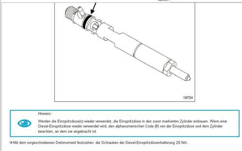

Das drehmoment für die Torxschraube ist weniger die Ursache für die Undichtigkeit.
Das Drehmoment für die Schraube kannst Du in dem Bildchen sehn.
Ich kann auch die gesammte PDF Mailen aber dazu brauch ich ne Mailadresse wo es hingehen soll.

Ganz wichtiger Aspekt bei diesem Vorhaben. Ebenso sollte das ganze "Loch", also die Öffnung des Zylinderkopfes, wo der Injektor drinsteckt, penibel von allen Ablagerungen gereinigt werden. Letzteres ist allerdings nur mit entsprechenden Stopfen (zur Abdichtung zum Brennraum hin, damit kein Dreck reinfällt) und entsprechendem Werkzeug vernünftig zu machen. Ansonsten läuft man Gefahr, mehr Schaden anzurichten.

Die Befestigungsschraube der Injektorklammer hat M8 Gewinde , nicht M6 . Die Schraube kann schon was ab , hab da noch nie nach Drehmoment fest gezogen . Aber ganz wichtig wie oben schon drauf hingewiesen . Quasi ein Reinheitsgebot bei allen arbeiten ! Auch wichtig beim reinigen des Injektorschachtes den Boden für die Kupferscheibe nicht zu verkratzen ! Ist leichter gesagt als getan . Ich hab nen " Luftdrehmel " , der ist sehr schmal im Durchmesser und mit dem richtigen Messingpinsel vorne dran putzt sich das gut sauber .

Wenn ihr euch das Foto oben vom Injektor angeschaut habt, könnt ihr euch denken wie der Schacht ausgesehen hat.
Natürlich wurde dieser penibel gereinigt, hatte dafür schon ein Bürstenset von BGS geordert mit entsprechenden Verschluss stopfen! Ich muss sagen trotz der starken Verkorkung, habe ich ihn sehr gut rausbekommen!
4 Tage vorher die Abdeckung runter. und jeden Abend etwas Injektor Löser (Protec) drauf. Dann ging er Gestern fast schon so mit der Hand raus. Am schwierigsten war es den alten Dichtring (hab ich natürlich neu gemacht) )da raus zu bekommen.
der Ventilsitz sah eigentlich Absolut sauber und Plan aus. Denke das wir wohl an den 7 NM liegen wobei 28 NM kann ich mir kaum glauben. bei den anderen 3 Injektoren konnte ich sie mit 7 NM noch etwas nachziehen!

Zudem es meist ausreicht 0,05mml da weg zu machen. Ich hab das immer nur schön sauber gemacht und die Stauscheibe, also den Kupferring schön mit Lagerfett bestrichen und dann auf den Injektor gesteckt und den Injektor eingebaut. Klammer von Hand so um die 20Nm und gut wars. Die waren immer Dicht. Das Fett wirkt da wie eine hauchdünne Dichtung um feinste Kratzer oder sowas auszugleichen. Der Verbrennungsdruck reicht auch nicht aus um das Fett wegzudrücken, dazu ist die Angriffsfläche gegen den Fettfilm zu klein. Karft ist ja Druck mal Fläche. Und so ein 100stel oder 1000stel ist da einfach eine zu kleine Fläche in mm² als das da die 80 bis 100 bar Verbrennungsdruck was anrichten könnten. Solange der Injektor dann nicht bewegt wird bleibt der auch Dicht. Nur wenn die Klammer sich löst oder gelöst wird und der Injektor sich bewegt hat muss er raus und alles wieder sauber gemacht werden.
