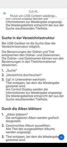

Ich hoffe sehr, dass ich es fehlbedient habe, weder konnte der i4 die Ordnungstruktur vom Stick korrekt lesen, hat einfach nur eine Liste der (Audio-)Titel angezeigt, noch hat er die Spielfilme gefunden. Das Handbuch in der App schweigt sich zu dem Thema komplett aus.

Die Musik wird in der Regel nach den entsprechenden Tags (Interpreten, Titel, Alben und Co) sortiert, nicht nach Ordnern. Es sollte aber auch einen Auswahlpunkt für "Dateiverzeichnisse" geben, wo man direkt in der Ordnerstruktur browsen kann.
Bei den Ordnern muss ich mal schauen, es gab keinen Menüpunkt um die Ansicht auf die Struktur zu wechseln, vielleicht braucht er tatsächlich lange um die Struktur zu erstellen (auch wenn ich auf dem USB-Stick praktisch keine Daten hatte). Das Handbuch habe ich auch gelesen, Filme oder Videos werden nicht erwähnt. Hat mich tatsächlich getroffen, weil ich jetzt zwingend daran denken muss eine Lesebrille ins Auto zu legen, um wenigstens das Handy lesen zu können.

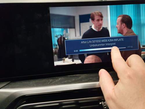

Man kann es definitiv codieren. Ist glaube ich etwas tricky, aber dann geht Video von USB im Stand - sogar Fullscreen ohne Bedienelemente außen rum.
Hier sind Screenshots von Bimmercode beim i4, Video in USB ist entscheidend: https://www.i4talk.com/threads/bimmercode-on-i4.1985/post-36354

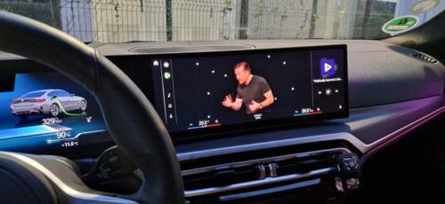

Ansonsten alternativ wie schon geschrieben ein Android Device mit Fermata o.Ä., dann würde sogar Netflix und Co. gehen 😉

Videos gehen natürlich. Aber BMW will das nicht, also macht man das per Screen Mirroring. Bei Android mit Tools wie Fermata, bei iOS mit einer Umsetzerbox, die es überall ab etwa 100€ gibt.

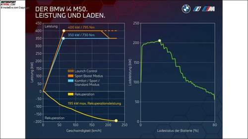

Kann ich noch nicht sagen, ich habe nur die Vermutung, dass die Strecke für die Konditionierung zu kurz war. Allerdings ist er nach kurzer Zeit auf knapp 150kW, also müßte der Akkus auf Temperatur gewesen sein, und ziemlich schnell danach wieder auf 60 kW eingebrochen. Beginn der Ladung mit ca. 30% Akkustand, Ende mit 80%. Dauer deutlich über 30 Minuten. Der Lüfter ist übrigens auf maximale Leistung eingestellt.

Folgt denn dein Fahrzeug der normalen Ladekurve für den i4 - siehe Bild, rechter grüner Graph.
Wo hast du denn genau geladen?
Vielleicht liegt das Problem ja auch außerhalb des Fahrzeugs?l
@BEV : hast Du einen Link für so eine Umsetzerbox ?
@RonnyB1
Ich möchte da nichts empfehlen. Ich selber habe die MMB-Box für den Taycan. Beim BMW habe ich die noch gar nicht probiert, denn fehlendes Video ist kein Problem aus meinem Leben. Smart Box bmw wäre eine gute Suchwortkombi, wenn du andere Angebote finden willst.
"Good news, everyone!" - BimmerCode kennt nun auch den i4, und das Freischalten der Videowiedergabe von USB ging problemlos. Dank Touchscreen kann man auch rasch im Video springen.
20230103
20230103
