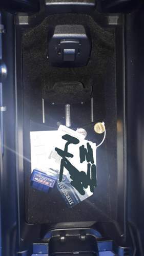

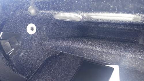

@Pola_Roid
Hier 2 Bilder. Bild1 ist Mittelkonsole, Bild2 siehst du eingestecktes Kabel am MI Anschluß linke Seite oben. Sorry für die Qualität. Ist in Tiefgarage aufgenommen

Ich habe mir ein MI USB Kabel gekauft.
Und wo zum Geier ist jetzt der Anschluss?
Ich habe die Komfort Telefonie im Datenblatt. Aber ich finde jetzt keinen passenden Anschluss.
Anbei die Bilder von der Armlehne und dem Handschuhfach.
@BeOCeKa war wohl doof und hat nicht vorher nachgeschaut... 😉
