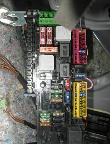

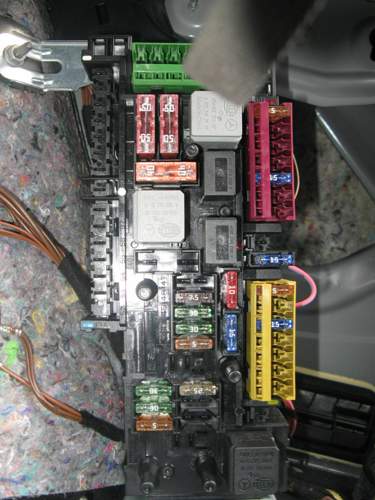

man sollte auch nachsehen ob die violette Steckerleiste(Steckplatz 5,7.5A Sicherung)am SAM Fond,bei mir vorhanden da Airmatic etc. vorhanden ist wegen Plus (rote Leitung)
Ja ist da - danke für den Hinweis.
SAM Hinten

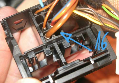

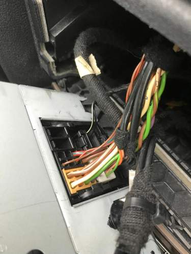

Nach über einem Jahr habe ich den Einbau endlich geschafft. :D
Zur Zeit sind günstige Steuergeräte über MB-GTC zu bekommen, ferner gibt es die Anleitung dank MiReu (http://www.motor-talk.de/.../...ce-fuer-w212-gesucht-t5522331.html?...). Danke noch mal dafür.
Für mein APS50 NTG 4 mit Code 801 (AEJ 10/1) habe ich folgende Teile benötigt:
A 172 900 93 02 - UCI-Steuergerät
A 013 545 78 26 - Kontaktträger MCP 2.8 / 1,5-2,5 mm² (für WakeUp am Quadlock)
A 000 982 62 02 - Kabelschuh Masseleitung 1.0-2.0 mm²
A 004 545 52 26 - Kontaktfeder 1.0-1.5 mm² (SAM Rear)
A 204 545 10 40 - Halter UCI
A 212 440 49 06 - Leitungssatz (MOST + UCI Steuergerät)
A 212 820 37 15 - el. Leitungssatz - Code (510/ 511/ 525/ (512/ 527/ 528)+218) also ohne Videofunktion
A 001 827 67 04 - MI-USB Kabel (wahlweise A 002 827 23 04)
A 002 545 90 40 - Kontaktträger MOST (am Quadlock)
N 0000 0000 4203 - Sicherung 7,5A
Kfz.-Kabel BLAU/SCHWARZ 1 mm² (ca. 1,40 m)
Kfz.-Kabel ROT 1,0 mm² (ca. 4,0 m)
Kfz.-Kabel BRAUN 1,0 mm (ca. 0,6 m)
Kabelbinder 4,7 x 250 mm (4 Stück)
Gewebeband für Kabel-Ummantelung
Kabelbinder Klettband
In Summe waren das genau 204,13 Euro für die Bauteile und 94,25 Euro für die Freischaltung über meine Werkstatt (11 AWs), macht Endpreis von 298,37 Euro (3,8 mal günstiger als die og. 1150 Euro).
Aus dem Kabelsatz A212 440 49 06 habe ich den blauen Stecker abgeknipst und die Leitungen verlängert. So komme ich vom UCI-Einbauort jeweils zum SAM Rear (Schweinearbeit), zum Quadlock (einfach) und Fußraum (sehr einfach).
Wer denkt er kann auf das teuere Kabel UCI-Steuergerät zum Handschuhfach A 212 820 37 15 verzichten irrt!
Der stellt die richtige Verbindung für das MI-USB Adapter bereit. Also MI-USB-Adapter direkt ins UCI-Steuergerät und dann mit USB-Verlängerung weiter funktioniert nicht.
USB-Stick: wie ich rausbekommen habe, kann das Media Interface nur das Format FAT32 verarbeiten (zu mindest in meinem Baujahr). Das heißt Volumen bis 32 GB werden problemlos verarbeitet (manchmal auch größere Sticks). Um sicher zu gehen, sollte man größere Sticks in mehrere FAT32 Partitionen mit 32 GB aufteilen. Diese kann man dann am Radio auswählen.
Wenn ich gut informiert bin, kann das APS50 4 Partitionen verwalten (4 x 32 GB = 128 GB). Beim COMAND sind es 7 Partitionen (7 x 32 GB = 224 GB).
Vorsicht: ab ca. 06/2012 mit der Einführung von Code 088 (NTG 4.5) wird eine neue Media-Interface Generation verbaut. Eine Nachrüstung erfordert dann ganz andere Teilenummern.
