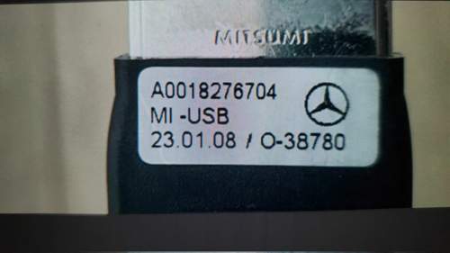

Ich habe mir ein MI USB Kabel gekauft.
Und wo zum Geier ist jetzt der Anschluss?
Ich habe die Komfort Telefonie im Datenblatt. Aber ich finde jetzt keinen passenden Anschluss.

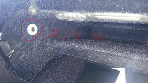

Anbei die Bilder von der Armlehne und dem Handschuhfach.
@BeOCeKa war wohl doof und hat nicht vorher nachgeschaut... 😉
Ist zu erkennen an dem Foto kein Mediainterface, denn nur ein Aux ist vorhanden.
Nachrüstung ist möglich.
Wo ist da Aux?
@BeOCeka schrieb am 23. Mai 2019 um 15:48:15 Uhr:
Wo ist da Aux?
siehe Anhang
Aux
Ach das... Danke Euch allen.
Dann doch noch einen Doppel-USB-Ziggi-Stecker für's Handschuhfach kaufen.

Indexierungfehler... macht meiner auch ab und zu.
MI-USB Kabel raus, neu einstecken, sollte gehen.
Was ist ein MI USB?
hab jetzt 4 sticks probiert... keiner geht
MI soll wahrscheinlich Media Interface bedeuten.
Du sollst das Kabel mal aus der Buchse entfernen und wieder neu einstecken.
