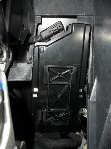

also für ca 120€ rüste ich das originale media in nach. wenn du aus meiner nähe bist kann ich das gern übernehmen.
Meins habe ich selbst eingebaut , unterhalb der Becherhalter in der Mittelkonsole, Anschlußkabel bis ins Ablagefach verlängert und Buchse festgeklebt.
Mdi-einbau-015
Mdi-einbau-001

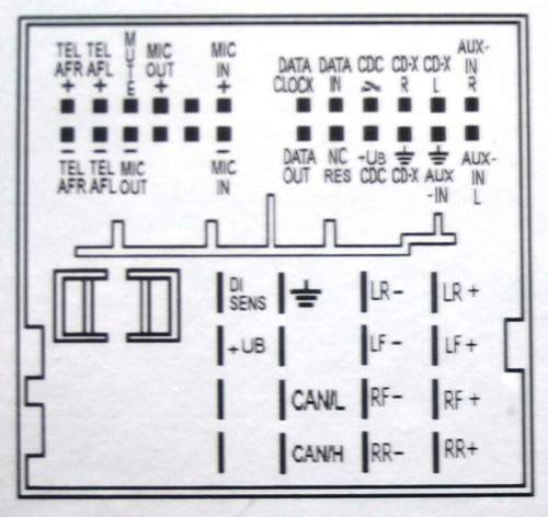

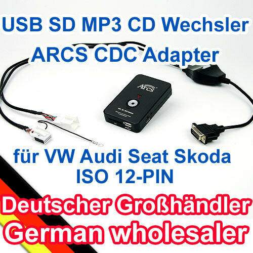

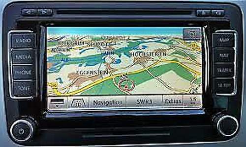

Du hast das RNS300, das hat keinen Aux-in oder USB Anschluß. Das kannst Du nur mit Adapter über die CD-Wechsler Schnittstelle nachrüsten. Habe ich ausprobiert, geht ganz einfach und kostet nicht die Welt( ca. 50EUR). Du hast dann nur den Nachteil, daß im Display keine Songtitel angezeigt werden. Bei Interesse melde Dich bei mir, ich habe noch so einen Adapter rumliegen zu Testzwecken, den könntest Du haben.
Ich habe mich dann zum Umrüsten auf RCD510 ( bei Dir RNS510) entschieden( Wechsler und SD-Kartenslot, zeigt hier auch die Titel an) und bin damit sehr zufrieden.
Für dieses Modell gibt es auch Aux-in und USB zum Nachrüsten, das hat die entsprechenden Steckplätze am Quadlockstecker. Ob es diesen Nachrüstsatz für Dein RNS300 gibt, weiß ich leider nicht. Das kann man ja mal googeln oder in der Bucht nachsehen.
