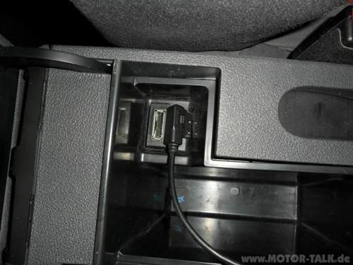

Frage mich nur wofür der Rahmen auf dem Bild Links
bei dem Einbausatz von Kufatec ist? In der Bucht
hatte ich auch Kabelsätze ohne diesen Rahmen gesehen,
für 40€.
Bei mir ist in der MAL ein Stopfen, dachte da muss die
Buchse hin. Im Grunde ist es mir aber egal wo die Buchse sitzt, solange sie keinen Platz in den Ablagen verschwendet.

Das Foto von dir zeigt das originale Ablagefach unter der Mittelarmlehne. Dieses wird dann durch den anderen Rahmen ausgetauscht und das Interface eingesetzt. Von dort musst du dann noch zum Radio durch den Mitteltunnel.

Das Kufatec Fach wird anstelle des kompletten Ablagefachs in der Mittelkonsole gesetzt, genauso wie Orignal VW, Ablagefach ist dann nicht mehr zu gebrauchen!
Der Stopfen in deinen Bild kann leider nicht entfernt werden.

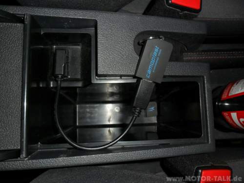

Ich habe ein Media In Interface bei EBay geholt und anschließend selbst eingebaut , unter den Getränkehaltern , Anschlubuchse anstelle des Stopfens eingebaut.
Viel Fummelei da ich die Mittelkonsole nicht ausgebaut habe.

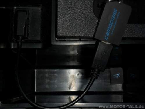

Richtig , das paßt .
Steuerelement kannst du verbauen wo do willst , Beschränkung nur durch die Länge des Steuerkabels.
Die Buchse unten im Bild so einbauen das die zugänglich ist, für evtl. Wechsel auf anderen Adapter.
Freischaltung durch den 🙂, bei mir kostenlos beim Service mitgemacht.
