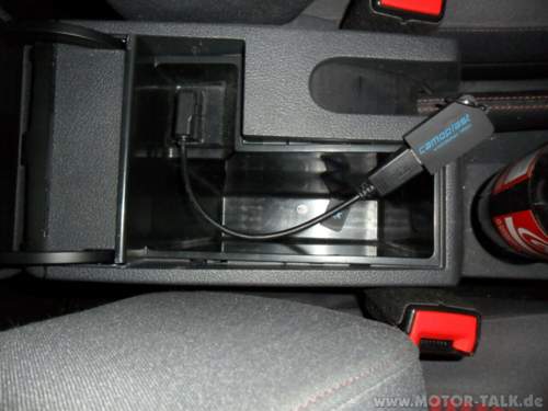

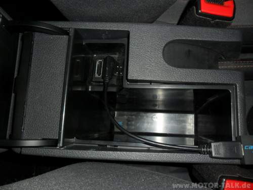

Das Ding aus der Bucht ist recht Fummeleien einzubauen, eigentlich
kaum Platz unter der MAL. Müsste ich das nochmal machen, würde
ich mir das Set von Kufatec nochmal genauer anschauen. Auf dem
Bild verwirrt mich aber, das die Schale bei denen gerade ist, bei
mir aber verwinkelt. Bei dem Ding aus der Bucht fehlt auch ne Anleitung, danach fragte zumindest der aus dem VW Service. Weiß nicht wie
das bei dem Set von Kufatec ist. Wenn einer von denen eine Anleitung
hat, vielleicht kann er mir diese zukommen lassen.

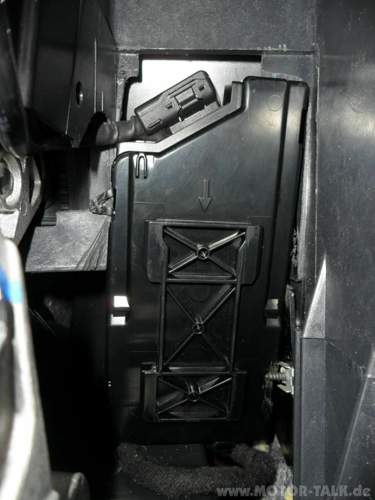

So siehts unter meiner MAL aus.

Bei mir hätte der VW Mann die MediaIn nach Wahl entweder in Handschuhfach oder aber in Mittelarmlehne verbaut . Aber Handschuhfach war mir zu weit weg vom Fahrersitz wegen USB-Stick wechseln.
Hab dann die MediaIn Schnittstelle selbst in die Mittelkonsole eingebaut, war eine verflixte Arbeit , aber dafür habe ich noch die ganze Ablage in der Mittelarmlehne zur Verfügung.

Hab das Steuergerät selbst unter der Mittelkonsole verbaut , Buchse unter der Armlehne.
Hier das Steuergerät mit USB Anschlußkabel
Und hier das Kabel Radio Steuergerät Wie gesagt solch ein Kabel habe ich noch übrig. (25 €)

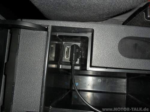

Media-In Einbau von Kabel/Stecker in der Ablage ist kein Problem.
In die Ablage habe ich eine Öffnung gefräst, die dem Format des Steckers entspricht. Direkt neben der Öffnung zwei kleine Bohrungen für einen Kabelbinder. Dann kann man das Kabel daran festzurren. Ich hatte es erst ohne Kabelbinder, irgendwann war der Stecker einfach mal verschwunden.
Die Steuereinheit liegt in Schaumstoff verpackt links neben der Ablage.
Kabellängen zum Radio/Ablage sind lang ausreichend.
