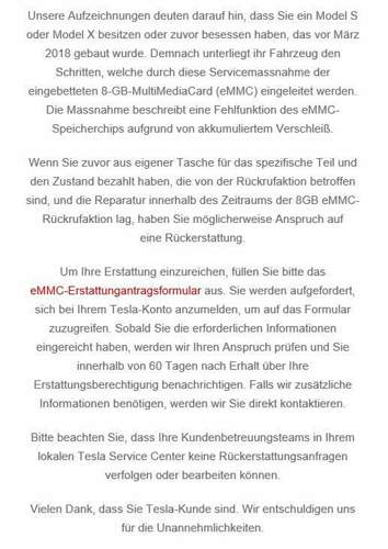

Es scheint nun soweit zu sein. Der Rückruf für den MCU1 Speicherchip kommt.
https://www.teslarati.com/.../?__twitter_impression=true
Ich möchte weiterhin die MCU 2, natürlich auf eigene Kosten, allerdings über einen kleinen Nachlass würde ich mich dennoch freuen.
Gerade kam ein Mail von Tesla. Ich habe direkt das MCU Retrofit gemacht, weil ich nicht nochmal zum SeC wollte (Tausch war noch nicht möglich, nur eine Softwarelösung). Ich vermute mal, dass das wenig bringt, wenn ich die Erstattung dennoch versuche, oder?
Emmc-erstattung
Wurde denn der eMMC-Speicher bei dir als defekt festgestellt bevor du dich dann für das MCU Retrofit entschieden hast? Falls ja würde ich es probieren...sonst sieht's wahrscheinlich eher schlecht aus.
@ballex schrieb am 9. April 2021 um 19:32:23 Uhr:
Vor rund 1.5 Jahren wurde meine MCU1 ausgetauscht. Die Diagnose war "vermutlich Speicherfehler" und sie schmierte mehrmals am Tag ab. Es gab aber keinen Ersatzspeicher, also gab's eine "refurbished" MCU1.
Die MCU1 hatte dann ein Jahr später wieder Probleme (war ja auch nicht neu). Hatte mehrere Fernwartungen und Tesla hat's immer irgendwie hinbekommen. Dann ging auf einmal immer weniger: Rückfahrkamera fast immer "grün", auch sonst viele Abstürze. Diagnose Tesla: Speicher wird bald versagen, ist aber noch nicht so weit, dass sie tauschen können. Remote konnten sie es aber nicht mehr lösen - ich hätte ins SeC gemusst für die Speicherregenerierung (wie auch immer das geht - vermutlich werden da einfach Zellen als defekt markiert und die SW neu aufgespielt). Weil ich aber dafür 3h unterwegs gewesen wäre, habe ich mich dann direkt für eine MCU2 Retrofit entschieden. Gemäss Tesla (das habe ich schriftlich) wäre der Speicher trotz der Regnerierung zeitnah ausgefallen und ich hätte nochmal kommen müssen.
Dann probier's, Chance gegeben würde ich sagen! 😉
Challenge accepted.
@autofrei schrieb am 9. April 2021 um 19:05:15 Uhr:
eMMC-Erstattungsantragsformular ist aber auch schön 😁
Ja. Seit es das Rindfleischetikettierungsüberwachungsaufgabenübertragungsgesetz nicht mehr gibt, hat Tesla sich eben etwas neues einfallen lassen müssen...
