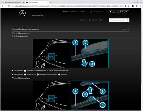

den Heckscheibenwischer...
Sieh Bild.
Und hier kannst du download:
https://www.mercedes-benz-schaan.ch/.../interactive-manuals.html
Gruss
MJ
Heckschebenwisher

Bin mir aber nicht sicher, fragen mal demnächst nach, da es ein Rätsel darstellt, wie man den Heckscheibenwischer wechselt. Dazu findet man aber rein garn nicht im Netz und auch der Werkstattleiter guckte wie ein Meter Bahnhof als ich ihn danach fragte...die wissen das beim neuen W247 derzeit auch nicht ;-)

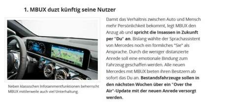

Ich habe gerade online einen Bericht von der Autobild gelesen in dem steht dass das MBUX Update für Bestandsfahrzeuge "over the Air" aufgespielt wird. Also bekommen es wohl doch alle Fahrzeuge??!
AutoBild
By the air funzt aber nicht bei allen Fahrzeugen!

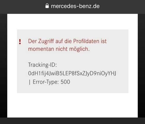

Bei mir wurde bei der Inspektion ein aktuelles Update aufgespielt. Jetzt habe ich keinen Zugriff auf mein Profil und bekomme immer diese Fehlermeldung:
