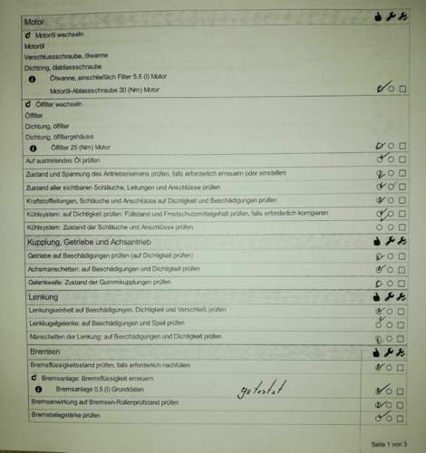

Hatte letztens den Service B1.
CLA 200 Shooting Brake 2016 19.000km Schaltwagen
Habe in der freien Werkstatt das machen lassen, die nach Mercedes Vorgaben arbeiten und auch Zugriff auf das digitale Serviceheft haben bei Mercedes direkt um alles einzutragen.
Habe insgesamt ca 180 Euro bezahlt. Zwei Stunden Arbeitslohn.
Gewechselt lt. Serviceplan Mercedes muss Öl, Ölfilter und der Innenraumfilter. Bremsflüssigkeit war noch alles bestens.
Ich hoffe ich konnte helfen
Bilder folgen
