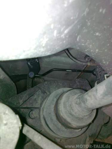

hab gestern einen brief von MB österreich bekommen:
Maßnahme: Niveausensor-Gestänge an der Hinterachse prüfen, ggf. erneuern.
war heute bei mb und die haben das gestänge gewechselt. fertig.

Wurde heute erledigt. Hebel aus Metall, ca 10 cm lang. Geht von Stabi aus nach hinten zum Sensor. Ist links neben dem Differential, nur von unten aus sichtbar, vom Rad aus sieht man nichts.

Mein Gestänge mußte auch gewechselt werden, aber im Zuge des RR - sie war nicht defekt, dauerte von der Abgabe bis zum Abholen 5 h, die angegeben Zeit von 90 min sind wohl eher für erste Ansicht gedacht nicht für den Wechsel.

manche Werkstätten stellen sich aber an, dabei wird normal der Sensor auch gewechselt und nicht nur das Gestänge.
