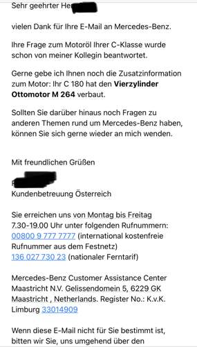

So die Verwirrung perfekt. Siehe Auskünfte von MB Kundenservice.
Die erste Auskunft.: Für mein Fzg. Passt 229.5
Dann hab ich gefragt welcher Motor.
Die zweite Auskunft M264.
Tada die BEVO sagt aber 229.5 NICHT geeignet.
Die wissens selber nicht…!
Man beachte meine Anfrage ist vom 29. Oktober!!!!

es ist definitiv ein M264 verbaut somit kommen nach BEVO folgende Öl-Freigaben in Betracht:
229.51, 229.52m 229.61, 229.71, 229.72
