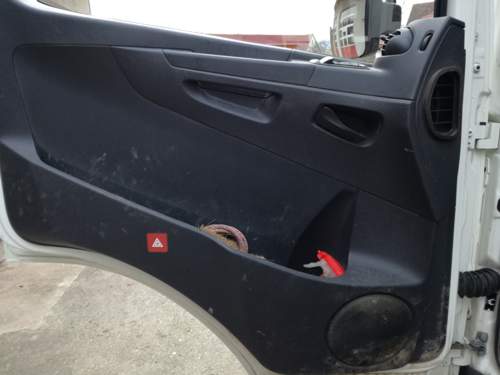

Habe selbes Schauspiel am 2020er 1227 Kipper jetzt auf der Fahrerseite.
Das komische ist eigentlich, dass die Spiegel nur selten angeklappt werden, was mir den Kabelbruch noch fragwürdiger vorkommen lässt.
Habe das Weitwinkel Glas mal rausgemacht und den Kabelschuh abgeschnitten.
Die Litzen der Masseleitung waren schön Blank, die der Plusleitung waren etwas angelaufen, aber nicht so, dass man sagen würde "kann nicht gehen" habe alles gekürzt und mit Neuen Schuhen versehen.
Natürlich ohne Erfolg.
Spannungsmessung OHNE angeschlossene Gläser, eine komische Spannung von ~3V DC, sobald Glas dran hängt -> 0,0V
Hab das nicht mit der anderen Seite verglichen, aber auf den Gläsern steht 24v, gehe von aus die sollten auch kommen.
Dann habe ich das kabel an der stelle wo es ins Rundrohr verschwindet und dann mit den anderen Kabeln der oberen Verstellung verwickelt weiter verläuft angekratzt um Messen zu können, auch dort ist noch keine andere Spannung.
Wo zum Teufel ist da eine Unterbrechung?!
Hab dann sogar mal vom anderen Atego das Steuerteil in der Tür getauscht/Teilenumemr identisch) selbst dann geht weiterhin nur rechts und der vorne oben rechts.
Da muss wohl die Türverkleidung ab? Gehts schon los, wie geht das? Habe mal oben beim Scharnier angehebelt, aber aufgehört, sieht aus wie gekleb/abgedichtet, verstecke Schrauben sehe ich auch nicht.
Ich frage mich wo letztlich die "last"Spannung durchgeschalten wird, den oben am Bedienteil sind die Kabelfarben von draußen jedenfalls nicht zu finden. Also muss irgendwo ein Bautel etc. sein, welches die Spannung nach draußen schickt.
Weiß dazu jemand mehr?

Aber Motor lauf hin oder her, das Problem bleibt ja, wo zum Teufel ist das Kabel Fahrerseitig defekt , obwohl der Spiegel nur selten angeklappt ist ...Vorallem kommt man wohl nicht dran um einfach 2 neue Litzen von Draußen reinzuziehen, das die Türverkleidung auch ein spezielleres Hinderniss zu sein scheint.

So kommt man da nicht weiter, es muss die Türverkleidung ab, nur wie? Welche Clips sollte man als Ersatz da heben?
Komisch finde ich in dem Fall, dass mein im Netz nicht wirklich was zu Atego Verkleidungen da findet?! Die Fahren doch zuhauf rum, egal ob da jetzt ein Kipper oder Koffer hinten drauf ist.
Hat jemand was die Verkleidung angeht schonmal was möglichst Zerstörungsfrei abbekommen?

Du hast ein Türsteuergerät verbaut, also muss die Verkleidung ab.
Haste mal ne Fahrgestellnummer?
@chrisss240 schrieb am 11. Februar 2023 um 07:26:18 Uhr:
Ok,
hab mich verlesen.
Du hast ja einen aus 2020..
Wenn ein Steuergerät in der Tür ist, dann würden meine Erkenntnisse von gestern ja Sinn ergeben.
Nummer W1T96720510534654
Was natürlich jetzt die Chancen auf "nur" Kabelbruch rapide Sinken lässt.....wenn das Steuergerät ein weg hat am Ende, wird man das aber wiederum eher als Kulanz durchbringen, als einen Kabelbruch im Spiegelarm. Hoff ich zumindest.
Naja jetzt muss erstmal die Verkleidung bei nächster gelegenheit runter, um direkt am Kabelanfang mal zu Messen ob Spannung rauskommt.
Jetzt Fragt sich nur wie die Zerstörungsfrei runter geht..
