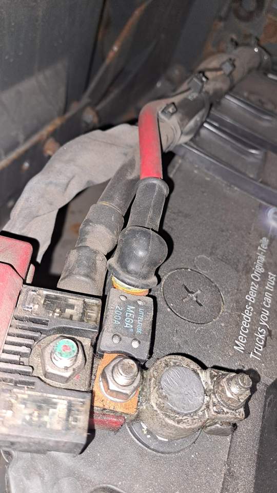

So, gestern und heute kam keine Fehlermeldung. Ich weis nicht mehr weiter und in die Werkstatt brauche ich auch nicht, der hat schon fürs suchen und nichts finden 300€ verrechnet😖
Ich habe mal Bilder von der Batterie gemacht , ich denke alles ist sauber, wurden erst im April neue Batterien eingebaut, größere als vorher drinnen waren - das kann doch damit nichts zu tun haben !? ( Hm, irgendwann danch , keine Ahnung wieviele Wochen kam die Meldung........ )
Batteriesensor, Sensierungsleitung, intelligenter Generator und solche Sachen , sieht man da was ?
Batterie-atego
Batterie-atego
Batteriesensor Sitz normal auf Der minus Seite, Bei dir Ist er Woll nicht Verbaut, Bau Auf Plus Seite den Sicherungshalter wo die Rote Kappe drauf IST komplett aus, Da Sind Sicherungen Eingeschweisst und Schau GRÜNDLICH nach ob da GRÜNSPANN drin ist, Das Würde schon ausreichen um Fehler zu bekommen. Hatte Vor paar Monaten das bei Einem Atego da waren Kabel Grün und Stecker abgefault und In den Sicherungen war auch alles Grün,
Das erste geniale was auffällt ist, das vor dem Sensor an der Batterie mit der Mega-Fuse Verbraucher abgezweigt werden, was den Aufbauvorschriften des Stern nicht entspricht und auch unlogisch ist. 😉

Wie wäre es dann richtig ? Hat das was mit der LBW zu tun ?
Die Sicherungen sehen doch gut aus oder ?
Ich habe dann noch was entdeckt auf den letzten beiden Bildern
Das rote Kabel ist nicht komplett "drinnen"
Und die Schraube wo ich mit dem Finger drauf zeige war nicht fest, ich konnte sie per Hand drehen.....

Wo Ist da Bitte Ein Sensor verbaut, Da wo Die 200A Sicherung sitzt Ist ein Original Mercedes Sicherungsträger verbaut Und Kein Sensor. Er hat ihn sogar in der Hand und Schaut schon Ziemlich vergammelt aus. Das Teil Kostet nicht Die Welt und Würde es erneuen, das Andere Kabel ist vermudlich LBW versorgung
