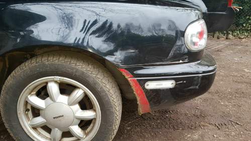

Ich bin 16 Jahre alt und schraube liebendgern an Autos rum!
Ich habe vor mir nächste Woche einen MX5 (NA) mit 115PS Motor zu kaufen.
Der Mixer hat einen Seitenschaden wofür ich eine neue Tür kaufen muss und ein neues Seitenblech einschweißen muss.
Dazu kommt noch lackieren.
Ich habe vor alles selber zu machen, dabei rechne ich um die 300EUR Materialkosten.
Was meint ihr zu dieser Preisvorstellung, und generell zu diesem Projekt?

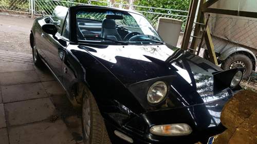

Das Auto möchte ich für mich fertig machen.
Da ich auf dem Land wohne, ist es für mich kein Problem den ab und zu zu fahren.
Mit Heckantrieb habe ich auch schon ein paar Erfahrungen, da ich mit dem Auto von meinem Vater fahre ( Heckantrieb).
Ich habe nicht vor den am ersten Tag mit Vollgas gegen den nächsten Baum zu fahren, falls das jetzt manche wegen meines Alters denken. Also bitte verschont mich mit Aufsätzen über Heckantrieb... Fahranfänger...heizerauto usw ( in anderen Foren genug gelesen) 🙂
Es wäre nett wenn ihr mir eure Erfahrungen mitteilt und Tipps hättet.
Wenns Interesse gibt kann ich ja mal ein paar Fotos hochladen. 🙂

du hast hier schönen Hinterhof, wo du den Wagen reparieren kann!
hab mir die Fotos angeschaut, jaaa ist nur die Frage, was man alles machen will. Will man das alles wieder 100% instandsetzen, wird natürlich viel €€€€ fließen. Ist ne Menge den Wagen zu reparieren.
Aber wie gesagt, ist alles Ansichtsache: der eine hat überhaupt kein Problem mit Blechschaden rumzufahren, ich zB. schreie schon wenn jmd mit dem Einkaufswagen mein Wagen berührt :-)

Wieviel KM Laufleistung hat der Wagen schon?
Immer noch 210.000 bin den nicht viel gefahren.
Beim waschen sind ein paar kratzer und Schrammen zur Sicht gekommen.
Aber ich finde den lack sonst top. Bis auf den schaden. Im moment bin ich knapp bei kasse...
Ich bekomme aber noch was. Dann mache ich mich an den Seitenschaden ran.
Ich bin auch eher pingelich was den lack angeht.
Wenn die kinder mit ihren fahrrädern durch wollen bin ich in 2 sek draußen 🙂
Ich mag das auto zu sehr als es pfuschig zu reparieren. Ich möchte das beste aus meinem budget machen. Wenn die lackierung nix geworden ist kommt der lack runter und dann nochmal... bis es gut aussieht.
Wenn ich das auto irwann zulasse möchte ich den boden auch noch versiegeln da der echt gut aussieht und so bleiben soll.
Ich bin froh dass er trocken unter dem carport steht.

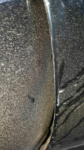

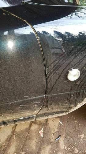

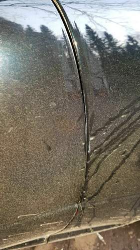

Hallo.
Mir ist heute aufgefallen, dass beide türen am kotflügel schleifen! Beide hängen auch.
Ich habe mich schon informiert, ich muss dafür die kotflügel abbauen und die schaniere erneuern.
Aber gibt es sowas öfter beim mx5?
Das ist echt ärgerlich, weil der lack abgerubbelt ist und das dann irgendwann rostet.
Hat jemand einen rat oder ne idee wie ich das hinbekomme ohne neue teure schaniere zu kaufen?
Danke.

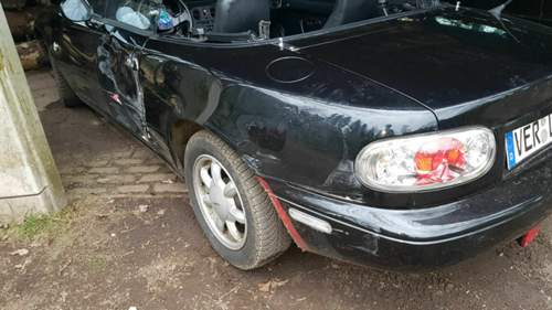

Der Unfallschaden ist echt heftig. Was war das für ein Unfall?
Moin, wo schleift es denn? Ggf Kotflügel leicht rausstellen. Und Türscharniere bekommen manchmal Spiel. Was meinst du mit hängen, musst du die Anheben, damit die ins Schloss und den Führungsbecher einfädelt?
Wimre kann man auch nur den Bolzen am Scharnier wechseln, aber ehrlich gesagt wäre das eine der letzteren Baustellen.
Grüße Andreas
Dem MX-5 ist ein LKW reingefahren.
Verzogen ist nichts!
Anheben muss ich sie nicht. Aber beim zu schwingen springt sie nach oben ( brutal formuliert). Also ja, sie hängt.
Beim auf- und zu machen der Tür schleift sie am kotflügel.
Ich mach morgen mal fotos.
Wie kann man die kotflügel denn raus ziehen?
Das wäre eine lösung.
Denn der spaltmaß zwischen tür und kotflügel ist wohl zu gering oder der kotflügel ist zu weit drin oder draußen.
So kollidieren tür und kotflügel.
Ist ein schmerzhaftes schleifen zwischen tür und kotflügel zu hören und der lack freut sich auch nicht wirklich.
