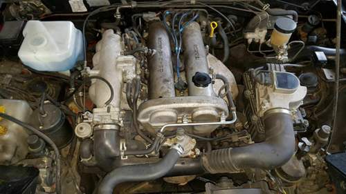

Habe mir gerade die koofdichtung angeschaut...
Die schwitzt schon ein bisschen doll...
Mit welchen kosten muss ich da rechnen?
Selber mache ich das nicht. Kann ich nicht.
Mfg

Moin, du meinst die Ventildeckeldichtung? Da den Oring mit tauchen und Silikon dafür brauchst du auch. Grüsse Hier findest du alles: http://mx5.de/html/motor_und_getriebe_ii.html

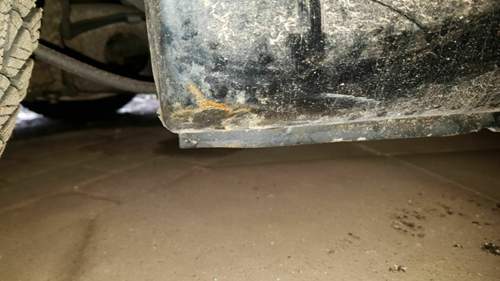

Der unterboden sieht aus wie neu.
Der rechte schweller hat einen "rostriss"
Jedoch nicht tragisch.
Und ja, ich meinte die ventildeckeldichtung. Sorry habs verwechselt.
So... eine frage noch. Das verdeck hat hinter der b säule auf beuden seiten löcher? Ist das normal?
Da da ja wasser durchkommen kann.
Einen steinschlag hat er auch siehe bild.

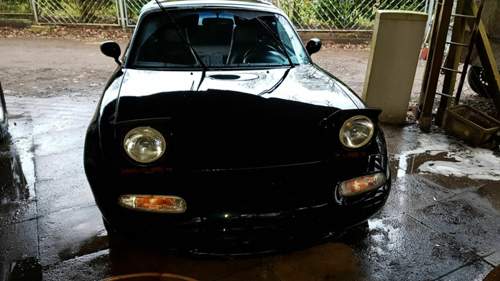

So... habe heute einen ölwechsel gemacht. Mal gucken ob er öl verliert da das öl so gut wie leer war.
AUA bin gestern mit gefahren... :&
Jetzt gehe ich raus und wasche ihn da er voll dreckig ist.
Hier ein paar Bilder
Mfg
Wofür denn silikon?
Auwai...... da haste richtig Arbeit wo du viel lernen kannst,der Schweller sieht aus als sei er durch.
Hoffe du hast den ganz günstig geschossen,den da fließt noch einiges an €€ rein.
Gruss Kurt
@Mixer0601 schrieb am 22. März 2018 um 17:10:37 Uhr:
@Oggy2000 schrieb am 22. März 2018 um 07:14:52 Uhr:
Wofür denn silikon?
An der Ventildeckeldichtung gibt es ein paar schwierige Ecken an den Bögen über die Nockenwelle und Drehwinkelgeber. Da gehört eine Reiskornmenge Dichtmittel in die Ecken. Früher hab ich Hylomar genommen, heute nehm ich Curil für sowas.
Der Schweller ist durch, aber wohl noch lokal zu retten. Blech ausschneiden, dadrunter etwas entrosten. Neues Blech, lackieren und dann von innen mit 300ml Fluidfilm A den Spalt ausgießen auf beiden Seiten. Findest du alles mit dem Suchwort "Handloch".
Links solltest du aber zuerst machen.
Am Verdeck Risse oben am Keder sind typisch. Nicht das Dach bewegen wenn es kalt ist. Kann man Flicken Kleben Tapen und hält dann nochmal ein Jahr bis 2.
Die Risse unten an der B-Säile kann man auch Flicken, Wasser läuft da zwar rein, dann aber eh in die Wasserablaufwanne, deren Schlauch du unbedingt reinigen musst. http://mx5.de/html/wasser_im_schweller.html Lese dir einfach bei MX5.de die Techniksachen mal alle durch.
Der Schweller hat noch etwas zeit. Das ist wirklixh nur der riss.. wenn ich mit dem hammer gegenhauen würde. Würde der halten. Klar... der muss gemacht werden aber nicht heute 🙂
Ich glaube die seite lässt sich ausbeulen und spachteln. Anstatt ein neues blech einzuschweißen.
