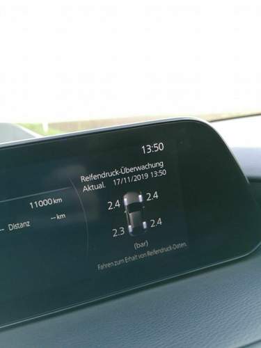

Hast du mal im Auto geschaut ob er die Sensoren als blau markiert hat!?
also auf der Rechnung steht nur ein Satz Winterräder mit Felgenart und Reifenbezeichnung, leider keine Teilenummer der Sensoren, bzw generell steht da nix von Sensoren, die sind da halt "einfach mit dabei".
Was du mit der blauen Markierung meinst weiß ich nicht sicher, ich hab dir mal ein Bild gemacht, vielleicht siehst du das da, vielen Dank schonmal.
Hatte das am Anfang auch, das muss sich zuerst initialisieren. Oder bist du schon einige km gefahren?
Aktuell knapp 500, Fehler ist erst seit gestern, anfangs war alles bestens.

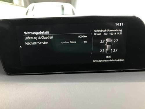

Einfach nochmal hin zum Händler, der soll Dir die aktuellen Sensoren einbauen.
Der BP fragt die Sensoren nach einem Weilchen zusätzlich ab, das können die älteren Sensoren scheinbar nicht.
Mal zwei Bilder mit ausgegrauten Reifen und mit weißen wenn die Sensoren korrekt funktionieren
Ja genau so muss es aussehen!!!! Bild Nr. 1 Sensoren nicht erkannt und bestätigt, Bild Nr. 2 Sensoren erkannt und bestätigt.
