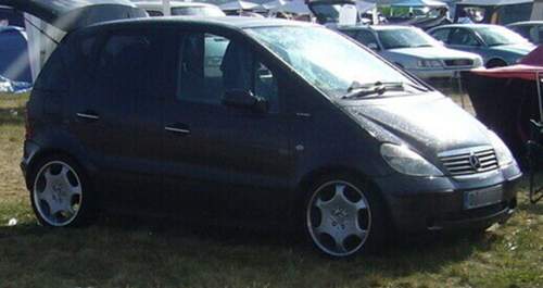

Ich hatte die Carlsson EVO 1/6 in 7x17 mit 205/45 auf meiner A Klasse
Vorderachse ET 50
Hinterachse ET 43
hat alles super gepasst, keine Umbauten, Eintragung ohne Probleme
