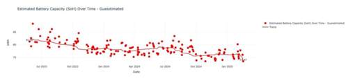

Also wenn der Akku während der Fahrt konditioniert wird, um dann für die Weiterfahrt auf der Strecke ordentlich zu laden, zählt das für mich zum normalen Verbrauch. Letztes Wochenende war meine Frau knapp 700km unterwegs und sie war rechnerisch, von den Fahrdaten immer bei <=71kWh Akkukapazität. z.B. Ab Himmelkron Richtung N und am nächsten Tag wieder Himmelkron zum Laden, 59,9kWh, 91 - 7% = 71kWh für 100% dann weiter nach und um Halle ab mit 95% an um Halle 15%, 54,5 kWh Verbrauch, macht 68kWh für 100%
Ich fahre am Freitag nochmal knapp 500 km zum Skiwochenende und Montag zurück. Ich werde es genau beobachten und im März beim Räderwechsel einen Akkucheck in Auftrag geben.

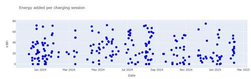

Siehe meine Graphik alles über 40-60kWh ist am Besten zum Schätzen.
Meinst du die Differenz ist wirklich groß?
Added-energy
@Jason_dinalt schrieb am 18. Februar 2025 um 11:42:55 Uhr:
Es sind zumindest weniger Punkte über den 40kW und anders verteilt für eine Dauerhafte Schätzung.
@Jason_dinalt
Dann hast du 95% SoH - passt doch.
Das wird dann voraussichtlich auch die nächsten Jahre so bleiben.
Klassische Degradationskurve angenommen.

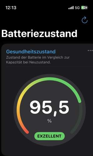

Also, ich habe grade eben die neuste Version 11/2024.65 per OTA installiert und kurz danach das Auto ein wenig (von 47% auf 71%) geladen. Die SoH und Kapazitätswerte sehen jetzt ganz anders aus, plötzlich ist die Kapazität auf 77,6 kWh gewachsen und SoH laut eFlow (ich weiß, es ist nicht ganz genau) auf 95,5%. Die Werte habe ich schon Monate nicht gesehn, die Maximale Kapazität war mal bei 74-75 kWh.
Es tatsächlich was faul bei der SW Version, die ich hatte, oder war das Update in der Werkstatt nicht ganz sauber.
Jetzt bin ich ein wenig entspannt, mal sehen wie es sich nach der nächsten Vollladung aussieht.
Die max. Ladelistung laut Anzeige hat sich leider nicht geändert, ich beobachte aber wie die Ladekurve aussieht.

Gut möglich, dass BMW hier im Hintergrund was an den Endpunkten des BMS ändert, sodass eFlow einfach andere Werte zieht. Halte ich für wahrscheinlicher, als dass BMW hier im Nachhinein Akkukapazität freigibt. Aber wer weiß 😁
@phchecker17 schrieb am 20. Februar 2025 um 14:04:00 Uhr:
Klar, das ist auch möglich. Aber die GOM Werte haben sich auch verbessert und ich habe plötzlich mehr GOM Reichweite bei dem selben SoC. Ich werde demnächst paar lange Strecken machen und beobachte wie es auch mit der Ladekurve aussieht, aber ich bin jetzt ein wenig mehr optimistisch 🙂
