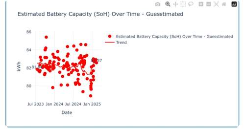

Schau dir die Daten über mindestens ein Jahr an, die Seite von @i4Tester hilft dabei. Alles andere ist einfach wertlos, sorry. Ich hab bei mir einzelne Ladevorgänge, wo ich auf eine Nettokapazität von 83 kWh komme, und andere, wo ich auf 73 kWh komme. Im Langzeittrend bin ich aber wie erwartet irgendwo knapp unter 80 kWh. Da gibt es so viele Fremdeinflüsse, gerade jetzt zu der Jahreszeit, wo der Akku permanent kalt ist, wo man vorheizt, wo möglicherweise sogar mal der Akku konditioniert wird, weil zu kalt, das ist alles möglicherweise in den Fahrdaten nicht drin.
Lässt sich einfach nachrechnen, mein Verbrauch passt sehr gut mit dem aus dem Cardata Archiv ausgelesenen über https://bmwtools.awlnx.space. Zumindest laut Ladeabrechnungen.
Danke für das Tool. Hier meine (nicht ängstliche) Lade-Statistik und der SoH dazu.
An deinem Graph sieht man sehr schön, wie der SoH schwanken kann. Je nach Temperatur, Ladehub etc.. Deswegen empfinde ich Momentaufnahmen als 0 Aussagekräftig.

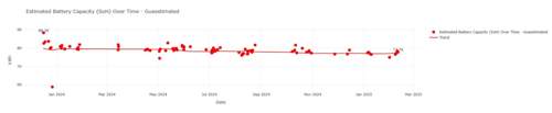

Das habe ich schon gemacht und die Werte sind einerseits gut - keine nennenswerte Degradation. Andererseits bestätigt es meine Vermutung, dass das Auto max. 78-79 kWh hatte.
Edit: Was mich aber stört - die Werte passen nicht zum Verbrauch und Reichweite. Wie gesagt, 88% und 270 Km bei den verbrauchten 62,7 kWh passen nicht zur 78 kWh Akkukapazität.
Soh-i4
Deiner ist ein LCI, oder? Die mit den höheren Akkukapazitäten scheinen alles Pre-LCI und noch 2023 gefertigt worden zu sein.

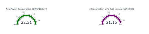

Das Tool von @i4Tester liefert übrigens leicht höhere Verbrauchswerte als das Auto selbst. Im Auto sehe ich 20,2 kWh Verbrauch für 100 Km ab Werk.
Verbrauch-i4
Hm, also den selben wie ich. Aber dein Graph zeigt auch wenige Ladevorgänge mit viel Ladehub das macht das schätzen und hochrechnen schwer.

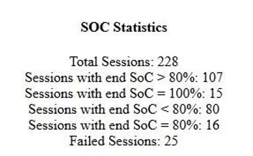

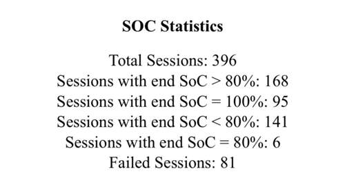

Wie gesagt, ich lade nicht so oft über 80%, und wenn, dann vielleicht bis 85%, wenn ich am nächsten Tag eine Langstrecke habe, ich habe keine Lademöglichkeit in der Tiefgarage.
Nichtsdestotrotz, mindestens 15 Mal war es die Ladung bis 100% und mindestens 20 Mal bis 98-99%.

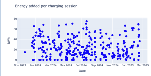

@Jason_dinalt schrieb am 18. Februar 2025 um 11:37:14 Uhr:
Ladehub ist ja die in einem Ladevorgang reingeladene Energie. Wenn du da oft nur 30-40kWh nach lädst macht es das schätzen schwer.
Siehe meine Graphik alles über 40-60kWh ist am Besten zum Schätzen.
