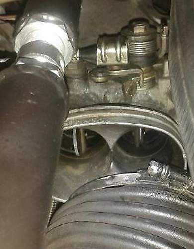

Maximale Geschwindigkeit von JH (95PS, 1,8l) mit AUG Getriebe ca. 140 km/h. Drosselklappe?????
VW Golf 1 (17, 155)
Mein JH zieht von unten raus richtig gut. Die Engeschwindigkeit ist mit ca. 140 aber ein Witz.
Die Drehzahl steht dann erst bei ca. 4000. Das ist schon seltsam.
Normalerweise sollte er mit dem AUG Getriebe ca. 160 bis 170 Sachen laufen.
Von 130 bis 140 gehts schleppend. 140 km/h im 5. Gang bei ca. 4000 Umdrehungen.
Die Gänge 1 bis 4 gehen richtig top durch. Maxmales Drehmoment aber immer vor 5000 Umdrehungen. Ab 5000 flacht er stark ab. Und im 5. Gang kommt er dann gar nicht mehr so weit.
Jetzt habe ich mir in Hoffnung das könnte helfen, einen Supersprintfächer 4.2. 1angebaut.
Jetzt geht der von unten raus noch besser. Oben rum hat sich nichts verändert
Ich habe hier bei MT schon etwas herumgesucht.
Ein Hinweis war die Gaszugestellung bzw. Drosselklappenstellung bei Vollgas.
Diese habe ich auch bei mir überprüft und festgestellt, dass bei Vollgas die Drosselklappe nicht ganz offen ist. Siehe Bild 1
Nach meinem Verständnis müsste sie doch eigentlich komplett offen stehen.

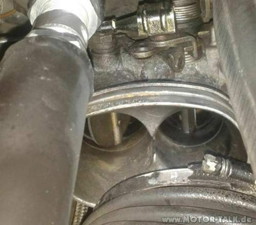

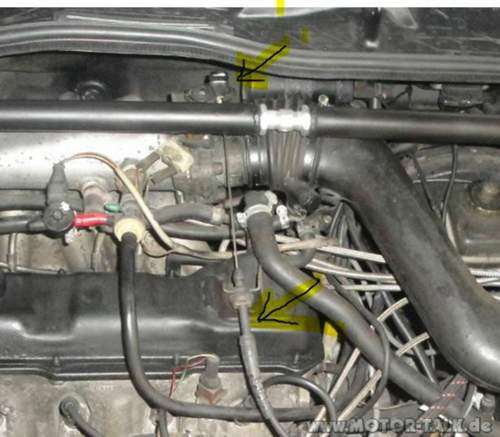

Daher habe ich den Gaszug entsprechend eingestellt. So wie auf Bild 2.
Gleichzeitig ging aber die Leerlaufdrehzahl auf 4000 hoch :-(
Mit der Leerlaufdrehzahleinstellung konnte ich leider nur um 500 auf 3500 herunterregeln. Also alles nochmal zurück.
Müsste ich da etwa über die CO Schraube am Mengenteiler die Sache komplett neu einstellen?
Der CO Wert war mit der vorherigen Gaszugstellung am Tester eingestellt und ok.
Ohne Tester traue ich mich nicht ran.
Oder ist die Drosselklappenstellung wie auf Bild 1 doch richtig?
Fehler wie Kompression schließe ich aus. Wie gesagt; von unten raus geht er richtig gut. Mein 320 kommt nicht besser. Bei mangelnder Kompression ginge er doch dann generell schlecht.

also so wie auf dem zweiten bild sollte die klappe stehen. also ich sag spontan mal zündung zu spät oder vorförderpumpe prüfen. hast du denn am motor irgendwas gemacht? ich mein irgendwann muß das ja angefangen haben mit der geschwindigkeit...
Du hast doch irgendwie ein ganz grobes Problem mit Deinem Gaszug...
Wenn Du den so einstellst, dass die DKs ganz aufgehen und er dann die DKs nicht mehr in Leerlaufstellung zurück lässt, ist da was ganz falsch.
Das Problem dann mit Einstellen von Leerlauf- oder CO-Schraube beheben zu wollen ist großer Bullshit. (Bitte nicht persönlich nehmen!) Änderungen an der Gaszugeinstellung haben auch nichts mit der CO-Einstellung zu tun, es sein denn die DK wurde bei der CO-Einstellung schon vom Gaszug im Leerlauf leicht offen gehalten (was keinesfalls sein darf).
Die DKs haben einen mechanischen LL-Anschlag, dessen Einstellung ist fest vorgeschrieben und dieser Anschlag muss immer auch erreicht werden, wenn das Gas nicht betätigt ist. (Gleichzeitig müssen die DKs aber auch bei Vollgas in 90°-Stellung gehen.)
Die Drosselklappenstellung auf Bild ist bei Vollgas selbstverständlich nicht richtig!
