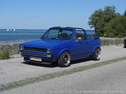

Hallöchen Leute,
Ich hab vor mir eventuell größere Reifen auf mein Gölfchen zu machen, daher wollte ich wissen was maximal möglich ist.
Ich hab momentan drauf 185/60/R14 (glaub ich), wollte aber wohl mindestens ne nummer größer 🙂 und vllt wenn möglich hinten auch noch größer als vorne also als beispiel: vorne 195 und hinten 205 oder so ähnlich.
Die Felgen im Bild hab ich im Moment, würde aber gerne auf BBS Speichenfelgen oder Ronal Turbo R10 umbauen.
Aber ich möchte nicht alles umbauen müssen er soll nicht teifergelegt werden und auch nix anderes.
Danke im voraus für die Infos.
MfG
Golfus

Ich fahre einen Golf 1 Cabrio BJ. 09.1992 In ,es sieht grau aus, aber wenn er frisch gewaschen ist glänzt er blau 😁 mit (neuerdings Klarglasscheinwerfern (alle 4) und der Karmann Verbreiterung und 98 Pferdchen unter der Haube bei 1,8L Hubraum
Ich hoffe das reicht als Erklärung und Hilfe um mir zu helfen.
Meine Wunschgröße der Reifen wäre 205 nur glaub ich das es vorne nicht passt (ich möchte ja eig gar nichts machen außer Reifenwechsel)
Aber danke schonmal für die Hilfe
Ich füge ein Bild bei damit ihr seht wie er aussieht (hat sich seit dem Bild nur wenig geändert (neues Dach und die Felgen vom Anfang des Threads sind jetzt drauf (sollen aber Winterfelgen werden)))
Meine persönliche Meinung: Mach das nicht.
Der einzige 205er, den ich überhaupt finden konnte, ist ein 205/60 R14. Abgesehen davon, das der viel zu groß für das Cabrio ist, wird es am Ende wie ein Ballonreifen aussehen und es wird sich Fahren wie mit 30 PS weniger.
Bei 195er Reifen ist es ähnlich. Es gibt zwar einen Toyo in 195/55, aber wirklich gut sieht das dann auch nicht aus.
Mein Tipp: Lass die Räder entweder so, wie sie sind oder kauf dir schicke 15"er und mach da dann 205er oder 195er drauf. Die Felgenbreite sollte dann aber schon mindestens 7" sein, sonst sieht das auch aus wie ne Presswurst.
ok ich schau mal was sich da schönes findet 😁 weil 15"er wollte ich ja eh ;P
Vielen Dank für die Hilfe 😉
