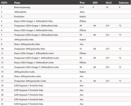

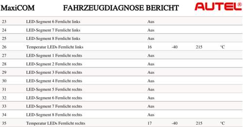

Der Scheinwerfer hat nur einen Lüfter. Er hat allerdings 4 Temperatursensoren (2x Abblendlicht, Fernlicht und Abbiegelicht). Zusätzlich noch Sensoren in den Steuergeräten.
Das die Steuergeräte nicht an neuere/modifizierte Intellilux-Scheinwerfer passen konnte noch Niemand belegen. Dazu lese ich immer nur Behauptungen wegen unterschiedlicher Teilenummern. Das sagt aber nichts über die Kompatibilität aus. Beim Facelift gab es komplett andere LED-SW.
Auch eine gute Option: Einen guten gebrauchten Scheinwerfer von einem gewerblichen Händler kaufen (wegen Gewährleistung). Bei meinem (bereits zweiten SW) war der Temperatursensor Fernlicht immer am Anschlag, vermutlich Unterbrechung im Kontakt. Ich habe 200€ ausgegeben und der Scheinwerfer läuft seit 14 Monaten unauffällig. Die Steuergeräte habe ich 1:1 umgebaut.

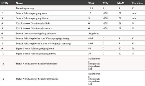

Live Daten Scheinwerfer-Verstellung Opel
Live Daten Intellilux Scheinwerfer Opel

Das Fernlicht muss nicht zwingend eingeschaltet sein um einen "Fehler" zu erzeugen. Bei meinem war es der Temperatursensor vom Fernlicht, egal ob Licht eingeschaltet oder nicht. Siehe die Datentabellen die ich vor 4 Beiträgen hier eingestellt habe.
