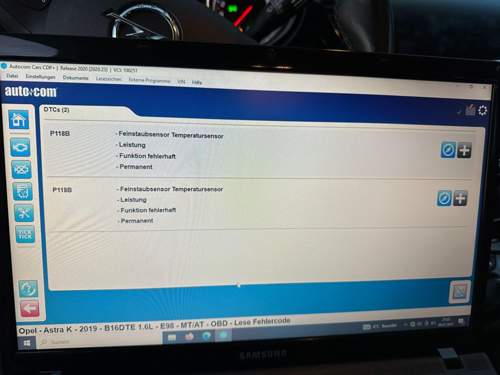

Hallo Zusammen,
bei mir leuchtet neuerdings die Motorkontrolleuchte.
Beim auslesen zeigt es mir den Fehlercode P118B an siehe auch im Bild.
Was kann man da so direkt machen ausbauen? Wenn ja wo finde ich den?
Oder ist es eine Folge Reaktion von einer anderen Fehlerquelle?
Freu mich auf eure antworten. Danke schon im voraus.

Der DTC ist nicht PB118B wie in der Überschrift vom Thema,
sondern im Bild klar erkennbar ,P118B!

Motor z.B. 1.6L (LVL)
Fehlercode P118B Sensor Abgas-Feinstaub: Sensor Temperatur Leistungsvermögen.
Der Sensor Abgas-Feinstaub überwacht die Partikelmenge (Rußmenge) im Dieselabgas, das über das Auspuffendrohr ausgestoßen wird. Der Sensor Abgas-Feinstaub funktioniert ähnlich wie eine Lambdasonde mit einem Keramikelement, enthält aber noch ein individuell kalibriertes Sensor-Steuergerät. Das Sensorelement umfasst kammförmige interdigitale Elektroden, eine Heizung und einen Kaltleiter für die Temperaturmessung.
Fehler mal löschen und schauen ob er wiederkommt. Wenn Fehler wieder da B136 Sensor Abgas-Feinstaub ersetzen
