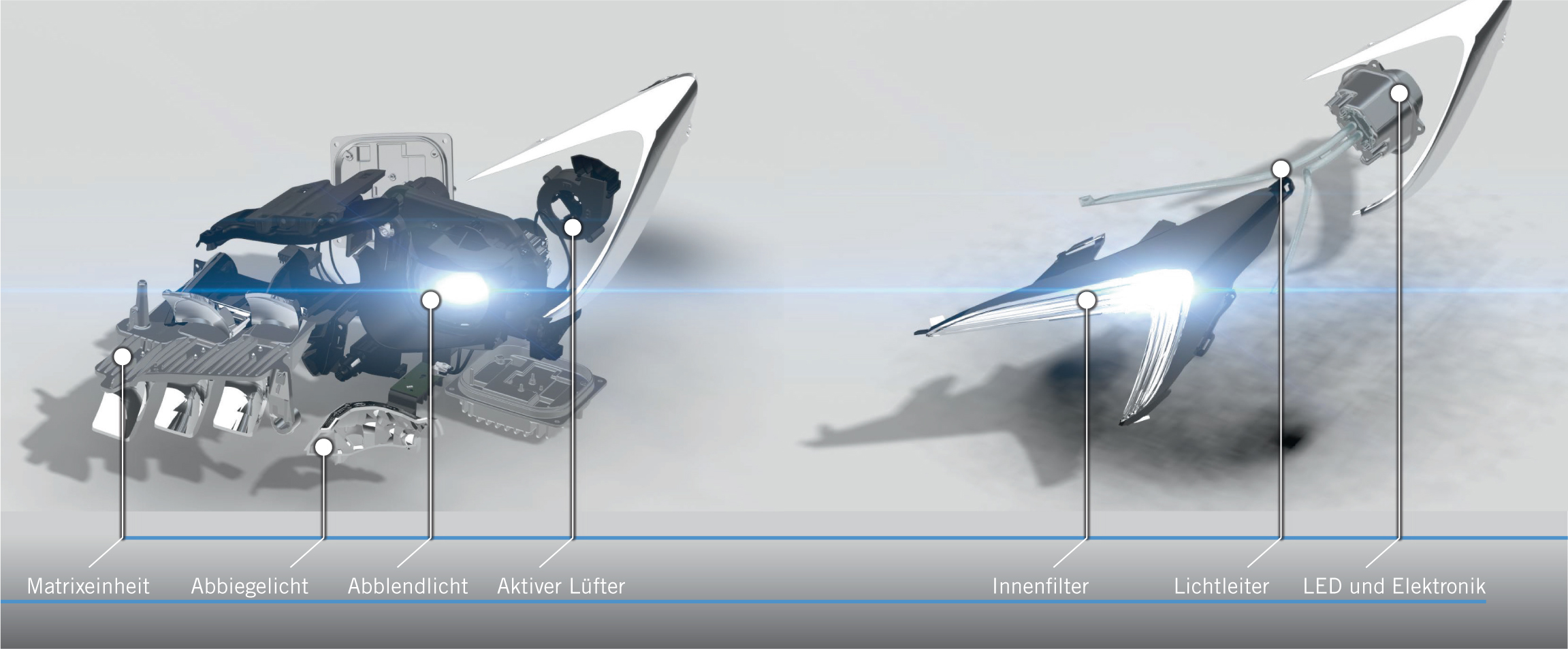

das Problem bei LED Scheinwerfern oder LED generell ist die Kühlung
der LED selber bzw der Steuerelektronik .

Das es bei LED, zumindest bei Hochleistungs LED, thermische Probleme gibt ist bekannt. Bei einigen sind dafür auch Lüfter verbaut. Das Halbleiter auch mal defekt sind ist eher "selten", ich würde die Fehler in schlechten Lötstellen, thermischen Problemen oder auch Korrosion etc sehen.

einen Lüfter haben Wir schon einmal drinn ,wegen der Wärme -
