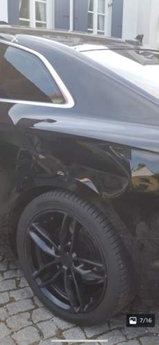

Hallo ich habe im Internet einen Audi gefunden der am linken Kotflügel einen leichten Unfallschaden hat.
Meine Frage 1.ist das Aluminium und wenn ja lässt sich sowas halbwegs günstig reparieren / ausbeulen ?
Danke vorab
Schaden

Das ist Stahlblech.

Ein Küchenschrank Magnet nehmen und probieren. Wenn es hält, ist Stahlblech, wenn nicht Alu. Aber, wie CAHA B8 schreibt, es ist Stahlblech, keine Sorge.

Offiziell bei Audi kostet der Schaden locker 4000€.
Kqo3reqioylzp21i
Bei Audi würde das mit neuem Seitenteil eher 8000€ kosten.
Hi Luke, soviel ich weiß sind die forderen Seitenwände und das Dach aus alu. Dein Schaden ist so eine Sache. Fährst du in eine fachwerkstatt, wechseln die dir das komplette Seitenteil, (kosten min 5-6k). Lässt du es in einer freien Werkstatt reparieren doktern die vielleicht rum und reparieren es. Bei dir ist das Problem das der Schaden sehr großflächig ist und am radlauf die kante beschädigt ist. Man kann sicher ohne auswechseln den Schaden beheben, allerdings ist der Aufwand enorm. Was die lackierung betrifft kommt es an ob du eine metallic oder Uni lackierung hast. PS :ich hatte mal einen A4 b8 da waren beide Türen und das hintere Seitenteil Schrott, hat mich bei meinem Mechaniker 4000€ gekostet. Audi hätte sicher 8000€ verlangt. Fahr am besten zu einer guten freien Werkstatt und lass dir einen Kostenvoranschlag machen.
