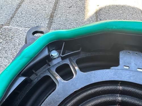

Was war denn so schwierig am subwoofer Einbau? Sieht auf dem Video oben nicht so wild aus. Sitze lösen, zurück klappern, woofer tauschen,, sitze anschrauben…
Ich hätte da Probleme mit den Sitzschrauben . Sind die nicht auszutauschen weil sicherheitsrelevant ?
@316limo schrieb am 13. Juni 2024 um 11:01:49 Uhr:
Die Sitzschrauben sind nicht das Problem. Die Underseat-Woofer sind bei G81 im Halterahmen eingeklebt und nur mit grober Gewalt und selbstgebastelten Verschraubungen wieder zu montieren. Die Stecker von Option sind auch nicht ganz richtig… man kann aber die falsche Nut mit einem Messer entfernen.
Ich stell mal Bilder rein.
+2
@sthomass schrieb am 13. Juni 2024 um 16:52:04 Uhr:
Genau die beiden Probleme hatte ich auch, und ich habe einen G21…
Im g21 auch verklebt?! Gut zu wissen.
I'm video von ars ist es auch gut anzusehen.
Im g21 Video was ich verlinkt habe sind die doch nur geschraubt
