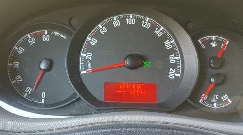

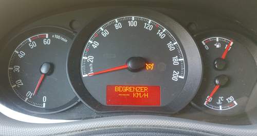

Da ich im Internet lange gesucht habe, aber immer nur Informationen zum Master 2 gefunden habe, möchte ich meine Erfahrungen zum Thema Original Tempomat mit Anzeige im Combiinstrument im Master 3 teilen.
Was ihr benötigt:
- Tempomat/Begrenzer Schalter: 255500008R
- Lenkrad mit Schaltwippen: 484300032R
- DDL4All mit ODB2-Adapter
- Fachwerkstatt zum Aus- und Einbau des Airbags am Lenkrad
hinter dem Ablagefach links neben der Klima-Steuerung solltet ihr ein 5-Adriges Kabel mit Stecker finden. Dieses sollte bei Renault normalerweise vorhanden sein (Mein Master ist Bj.2011), hier wird normalerweise der Tempomat/Begrenzer Schalter verbaut. Hierfür braucht ihr dann noch die Blende zur Aufnahme des Schalters. Ich habe das Kabel verlängert und den Schalter links neben das Lenkrad in den freien Platz neben dem PDC-Schalter verlegt.
Als nächstes müsst ihr den Lenkradkranz mit den Tempomatschaltwippen verbauen.
ACHTUNG!!! Der Aus- und Einbau darf nur von geschultem KFZ-Mechanikern vorgenommen werden. Keinesfalls selbst durchführen, wenn ihr keine Kenntnisse im Umgang mit Airbags habt.

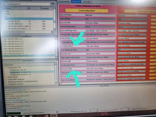

Jetzt müsst ihr nur noch die Tempomatfunktion im Steuergerät freischalten.
Unter euerer [ECM/Injektion] findet ihr unter dem Menü CRUISE die Einstellungen für den Tempomaten (CC) und Begrenzer (SL). Hier auf der zweiten Seite die Einstellung auf "ENABLED" setzen.
Jetzt sollte der Tempomat mit der Anzeige im Combiinstrument funktionieren.
Je nach verbautem Tacho, kann es sein, dass die Anzeige für den Tempomaten noch freigeschalten werden muss. Hierfür im DDL4All unter der ECU: Cluster/TDB eueren Tacho auswählen.
Unter Configuration Tdb->Configurations 1/3 den SpeedRegulator and limiter auf WITH setzen.
Ich hoffe die Anleitung hilft einigen weiter.

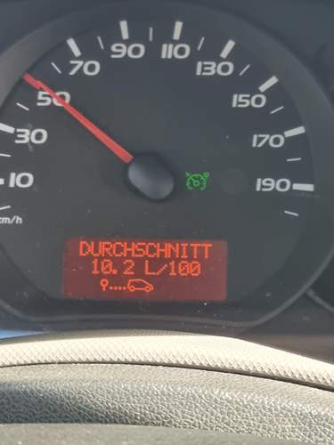

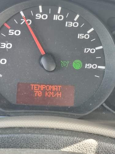

Tatsächlich habe ich mich bereits vorgestern - also vor euren Posts - länger mit ddt4all beschäftigt. Im Fahrzeug, und mit großem Monitor am Laptop (in zig Fensterchen mit Touchpad scrollen, nur weil der Bildschirm so klein ist, ist M-ist).
Das Ergebnis am Bildschirm lies mich bereits hoffen - aber mein Kombiinstrument sagte mir zum Schluss "Batterie laden". Bei ca. 11,7V kein Wunder (die war vorher nicht voll, und ich hatte die Zündung doch recht lange an). Weil ich ihn erstmal ans Kabel hängen wollte und gestern keine Zeit hatte, habe ich meine Neugierde bis heute gezügelt, aber jetzt kann ich nach Probefahrt berichten:
Läuft alles so, wie ich es mir wünsche. Sogar die grüne / orange Kontrollleuchte im KI ist vorhanden und aktiv, ebenso der Text u.a. mit Anzeige der eingestellten km/h im Display unten. Hurra!
Insofern: kein Händler (übrigens bei mir auch ein Movano B, also Opel), keine Fremd-VIN, und eben auch keine Probleme mehr mit ecu.zip (meine ist viel kleiner, als die 1,5GB, die man in einem YT-Video finden kann). Und auch der OBD-Adapter (ELM327 angabegemäß mit PIC18F25K80, für 19€ gekauft) hat tadellos übertragen... nachdem ich etwas probiert hatte (Motor aus!).
Gerne helfe ich bei diesem Thema auch anderen, wenn gewünscht. Wobei die relevanten Tipps alle oben zu finden sind. Danke dafür!
