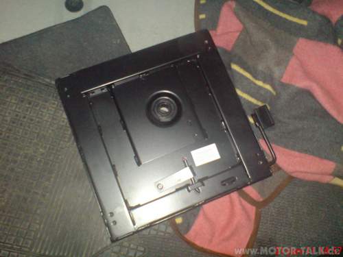

Hi Wolfgang,
ich hab im Trafic eine Drehkonsole für den Beifahrerstuhl verbaut. Nach dem Drehen kommt es durchaus vor, dass eben die Lämpchen leuchten. Daher kam mir deine Geschichte sehr bekannt vor. Einmal wackeln und alles ist ok.
An der Steckverbindung scheint es nicht zu liegen. Nachdem der Fehler weg ist kann man auch 3 Ewigkeiten an dem Teil wackeln und die Kabel hin und her bewegen - es tritt scheinbar nur sporadisch auf, wenn die Kabel nach längerer Ruhephase bewegt werden. Warum auch immer 😉
Hauptsache die Warnungen sind aus, damit auch die Luftballons aufgehen und die Gurtstraffer arbeiten.
VG Rob

Hi Wolfgang,
die Kabel werden durch ein Loch im Drehpunkt der Konsole geführt. Die Beanspruchung durch das Drehen würde ich eher als unkritisch betrachten, da die Kabel lang genug sind. Die Sitzheizung still zu legen macht wenig Sinn, weil du die Kabel zum Gurtstraffer ja eh zum Sitz müssen...
Ich habe im Trafic eine Konsole auf den originalen Sockel montiert und kann den Platz nach wie vor unter dem Sitz nutzen. Die Erhöhung des Sitzes würde ich jetzt nicht überbewerten. Schließlich lässt sich der Sitz ja auch in der Höhe verstellen (keine Ahnung wie das beim Master ist) und 5cm (bei mir waren es 3cm) sind ja auch nicht sooo wirklich viel...
Ist auf jeden Fall eine Tolle Sache, da man viel viel viel mehr Platz vom Auto nutzen kann. Auf der Fahrerseite habe ich keine Drehkonsole - hinter dem Sitz fängt gleich das Bett an und selbst wenn nicht wäre kein Raum, weil alles mit Surfboards zugemauert ist 😛
Sieht nett aus dein Master!
Viele Grüße und viel Spaß beim weiteren Ausbau
Rob
