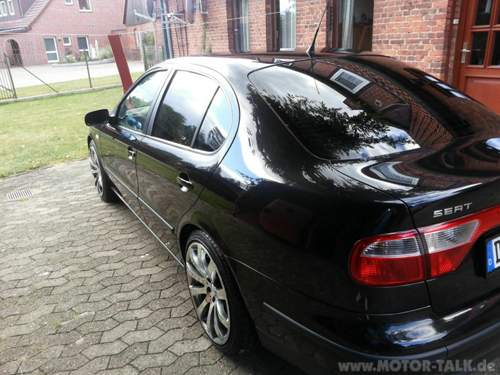

Vor ein paar Tagen hat´s auch meinen (zwar kein Golf/Bora, aber identische Technik, Seat Toledo) erwischt:
Schloß der Beifahrertür mit "Polensclüssel" überdreht, und bekanntlicherweise geht dann ja nicht nur die derart behandelte Tür auf, sondern per Zentralverriegelung gleich alle, und die Alarmanlage (hier incl. Innenraumüberwachung geht gleich mit aus.
Der Mensch(?), der sich anschließend am Inhalt des Wagens bedient hat (OK, viel zu holen war nicht, und das Navigationssystem hat er drin gelassen), war sogar so nett, den Wagen danach wieder abzuschließen.
Der Schaden am Auto hält sich zum Glück in Grenzen:
Schloß-Innenleben zerstört, kleiner Kratzer an der Schloßblende des Türgriffs.

Yeah .. es ist passiert ....
Ich bin beruflich 5 Tage nicht zuhause gewesen und siehe da als ich wieder nachhause komme und in meinen Wagen einsteigen will seh ich nur wie das Handschuhfach geöffnet ist...
Hab mir nichts dabei gedacht, als ich dann aber das Multifunktionsradio "ausfahren" (ausfahrbarer Bildschirm) wollte, landete ich mit der Hand im Radio Schacht -.-.
Polenschüssel lässt Grüßen ...
Trotz DWA Innenraumsensor und dem ganzen Gedöns .. hat alles nix gebracht denn es ist so wie beschrieben .. wird das auto mit dem Universalschlüssel "aufgeschlossen" denkt das Fahrzeug jo ist alles tutti und schaltet die DWA ab.
Jetzt steh ich da mit kaputtem Schließzylinder ohne Radio und dirversen Kratzern an der Tür und am Radioschacht.
Echt doof ... wenigstens ist alles sauber abgetrennt worden und nicht abgeschnitten oder ähnliches...
Mal sehen ob die Versicherung zahlt .. ich überlege mir dann eine zusätzliche Alarmanlage von Carguard zu holen ...
