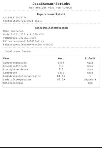

Auch nach einer erzwungenen Regeneration kann der DPF trotzdem voll sein und wenn die Differenzdrucksensoren dem MSG melden DPF voll, dann ist das meist auch so und der DPF muss neu oder gereinigt werden. Wegen dem Ölverlust würde ich in der Werkstatt mal mit nem Endoskop ins V gucken lassen. Hast du denn nach dem Einbau des Ölkühlers die fehlende Menge ergänzt? Ich würde nachfüllen und dann nochmal fahren.

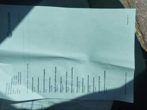

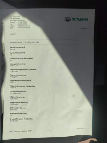

Der DPF wurde, laut Vorbesitzer vor ca 20tkm (so sagt es das angehängt Protokoll vom auslesen) erneuert. Daher kann ich mir das nicht vorstellen. Ich habe nach dem Ölkühlerwechsel einen Motorölwechsel gemacht. Vorher 3 km zu unserem Betriebshof gefahren, vorher natürlich passend aufgefüllt. 2 oder 3 Tage danach passte der Ölstand auch immernoch.
Ich denke er wird einmal im Standgas gemessen haben und einmal auf Drehzahl.
Wenn die MKL nicht an ist wird es schwierig.
Aber wenn unten kein Öl abläuft (und das würde passieren, wenn der Ölkühler nicht dicht auf dem Block sitzt), ann ist die Undichtigkeit wohl woanders.
Wenn Du am Turbo schon etwas Nebel siehst würde ich auf eine Undichtigkeit IM Turbo tippen.
Wellendichtungen defekt ... dann bläst er Öl in den Auspuff oder in die Ansaugluft.
Da Dein DPF wohl voll ist, tippe ich auf Ölverlust auf der Abgasseite. Und das wird dann nicht verbrannt sondern verkokt im DPF.
Vermutung: Turbo und DPF muss neu.

Die Erklärung war vielleicht zu kurz. Mein DPF hat nicht mehr Automatisch regeneriert, weil eine Glühkerze nicht funktioniert hat. Da ich nicht wusste, dass das miteinander zusammenhängt bin ich 2 oder 3000 km mit dem Auto gefahren. Dann habe ich die Glühkerze gewechselt, jedoch wurde keine automatische DPF Regeneration durchgeführt. Wer weiß, wie lange der Vorbesitzer das Auto schon mit kaputter Glühkerze gefahren ist. Habe das Auto erst seit 3 Monaten. Spiel hat der Turbo nicht übermäßig würde ich behaupten.
Wenn kein Ölverlust nach außen erkennbar ist, dann wird der Motor das Öl verbrennen oder wie Hyperbel schreibt gelangt am Turbolader Öl in die Abgasanlage.
Erster Schritt, prüfen ob Öl in der Abgasanlage ist.
MfG Günter
Kaputte Glühkerzen sollten sich in einer MKL darstellen ... zumindest war das damals bei mir so (sowohl bei Endstufe wie auch bei defekter Kerze).
Wenn das eine Auswirkung auf das Abbrennen des DPF hat ist muss die MKL angehen. (ist ja eine Auswirkung auf das Abgasverhalten)
Ein defekter Turbo (Ölverlust innen) wird elektronisch nicht entdeckt - aber das verschlimmert natürlich die Situation, weil nicht nur nicht abgebrannt wird sondern auch noch mehr Dreck dazu kommt.
Was das Spiel im Turbo betrifft, ich würde die Prüfung einem Experten überlassen. Ich habe schon ein paar gesehen und würde mir nicht zutrauen das Spiel als io oder nio zu bewerten. Turbo ist zumindest mal eine Möglichkeit für die Ölherkunft. Aber ich bin weder Profi-Schrauber noch beherrsche ich Ferndiagnosen.

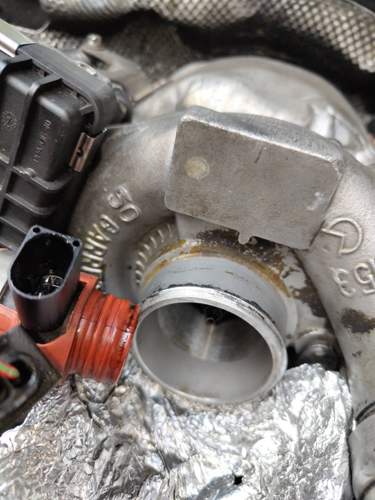

Also ich habe jetzt Mal mit einem Endoskop unten im V nachgesehen. Am Ölkühler alles trocken. Lediglich am Turbolader findet sich auch unten etwas stärkerer Ölnebel, aber nirgends steht wirklich öl. Aber der Verdacht erhärtet sich wohl, das der Turbo selbst undicht ist und dort ein bisschen öl rausdrückt und den Rest in den Abgastrakt, oder?

Für Laien ist es nicht immer eindeutig zu beurteilen, wann ein Turbolader defekt ist und wann nicht. Wie schaut das Lagerspiel der Welle am Turbolader aus? Da darf Übertrieben geschrieben" kein Spiel sein. Wenn Du mit dem Daumen und dem Zeigefinger die Welle umfasst und diese Welle nach oben und unten bewegst, darf da nur ganz, ganz minimales Spiel sein. Das verschwindet, wenn Öldruck aufgebaut ist, also der Motor läuft.
Wie ich schon schrieb, schwer zu beurteilen, wenn man Laie ist.
Hab das ganze Mal versucht auf Video aufzunehmen. Ehrlich gesagt glaube ich der hat ein wenig zu viel Spiel... Andere wiederum schrieben unter YouTube Videos wo es so ähnlich aussah, dass das völlig i.O wäre...
https://photos.app.goo.gl/bXoWnKQsY6ktzq569
