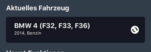

Mein Problem ist paar Fehler lassen sich nicht direkt löschen. Mit Carly
Fahrzeug BMW F33 435i
Hallo habe vor ca. 1Jahr ein paar Codierungen mit Carly vorgenommen. Darunter blinken der Bremsleuchten bei Vollbremsungen Griffleuchten an bei Rückwärtsgang, Zündung aus bei Fahrertür öffnen, StatStop dauer aus, und....
Jetzt nach einem Jahr später folgendes:
Sagenhafte 153 Einträge im Fehlerspeicher
Siehe Anhang Report BMW Carly
Hilfestellung von Carly: ich soll alle Codierungen rückgängig machen.
Jetzt weiß ich nicht ob ich mir das aller erste Backup das gespeichert wurde einfach so aufspielen soll, da einige Steuergerät in der Zwischenzeit Updates erhalten haben.
Auto fährt einwandfrei und es leuchten auch keine Kontrollleuchten und kein Eintrag im Bordcomputer.
Und warum zeigt er beim Report oben an das es ein F30 wäre obwohl ich die App auch den F33 eingestellt habe
Siehe Bild.
@Waveshaper nee Idee warum das alles??
Basti
Das kann ich Dir nicht sagen. Aber Carly nutze ich nur in homöopathischen Dosierungen.
Viele Fehler müssen auch nicht aktuell sein, sondern sind nur einmalig aufgetreten.
Auch würde ich nicht einfach das Backup wieder aufspielen. Ich habe da zumindest nicht die besten Erfahrungen gemacht.
Mein Vorschlag. Lösche alle Fehler mit Carly, fahre dann etwas und les nochmal die Fehler aus.
Besserer Vorschlag: Suche Dir einen Codierer, der sich die Fehler mit dem entsprechenden, nicht näher genanntem, Programm anschaut und interpretiert.
