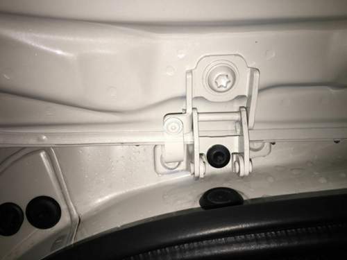

Masseband Heckklappe defekt :(
BMW 2er F46 (Gran Tourer)
Heute entdeckt und verwundert, wie das geht, das is doch Murks ...
Fahrerseite oben am Scharnier... na das wird mal beim Freundliche vorgeführt.

@fagl Sieht bei mir genauso aus
dito

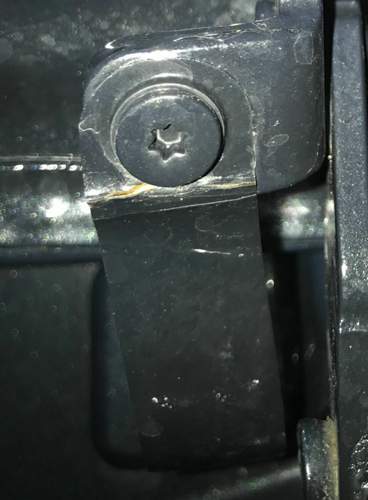

hätte jemand ne Idee um ein angebrochenes Band evtl. zu stabilisieren?
Gruß Uwe
Wie wenn du dir den Finger angebrochen hast. Stützverband und 4 Wochen nicht bewegen... 😁
Nö ernsthaft. Alles was du da stabilisieren kannst, verzögert das komplette durchbrechen evtl um ein paar Tage, aber stoppen wird es deswegen nicht. Da hilft nur tauschen.
Habe nun auch mal nachgesehen - 220d Gran Tourer EZ 02/2017, 35900 km; erster kleiner Riss sichtbar

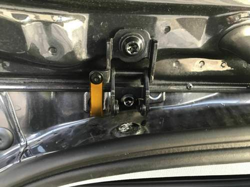

Hallo, heute wurde das Masseband getauscht. Was mich gewundert hat, es ist lackiert.

Ich habe gestern per Zufall gesehen daß bei mir diese "Blitzableiter" angebrochen ist und an dieser Stelle nur noch 1mm noch zusammenhält.
Auffallend ist, daß bei allem *exakt* an dieser Stelle bricht/rostet. Bei meinem Atlantikgrau habe ich ehrlich gesagt keine Lust auf orangerfarbene "Blitzableiter". 🙄

Bei mir ist das Masseband ebenfalls schon "angebrochen". Ich würde die Lösung mit dem schwarz isolierten Kupferkabel bevorzugen.
Da ich vergangene Woche bereits wegen einer anderen Beanstandung in der Niederlassung war, habe ich das angesprochen und mich für die Lösung mit dem Kupferkabel ausgesprochen.
Angeboten wurde mir ein komplett neues Scharnier mit neuem Band, inkl. Lackierung. Das halte ich aber nicht für sinnvoll, denn das wird auch wieder nach 2-3 Jahren brechen. Wir sind dann so verblieben, dass ich bis zum endgültigen Versagen des Bandes warte oder bis kurz bevor die Garantie endet. Je nachdem, was schneller eintritt.

Update:
War heute zum Räderwechsel in meiner Werkstatt und habe das wie angekündigt angesprochen:
Der Freundliche war selbst überrascht: bei meinem GT ist das Masse“bändchen“ (mittlerweile fast vollständig durchgebrochen) separat auf dem Scharnier wechselbar aufgeschraubt. Trotzdem sieht BMW einen Komplettwechsel des Scharniers mit zwei Stunden Arbeitszeit vor. Wir waren beide der Meinung, dass das unsinnig wäre. Er hatte auch leider keinen (Verkaufs-)Wagen mit passendem Band auf dem Hof stehen. So hat er mir eines vom Dreier (das soll passen) bestellt, das morgen hier sein, und er gerne auch am Samstag zwischendurch einbauen wird. Ohne umständliche Kulanzregelung - einfach so.
Beim AT soll das übrigens wesentlich schwieriger/ umfangreicher sein, weil das dort umbaut/ verkleidet ist.
Mein's wurde heute beim 2. Service anstandslos auf Kulanz gewechselt.
Fahrzeug ist jetzt drei Jahre alt. Offentlich hält das neue länger, denn nach sechs Jahren werde ich es wohl alleine bezahlen können.
