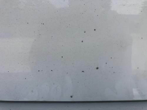

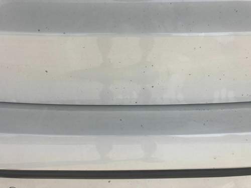

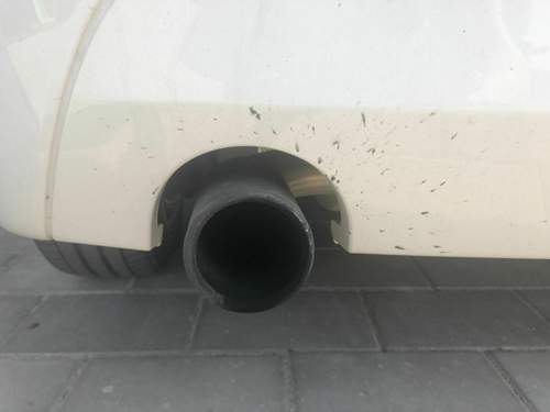

ich brauche mal Schwarmwissen. Bei unserem F45 (225xe), ist die auspuffblende schwarz und die Heckklappe „rußig“.
Also ich tanke m.W. Benzin und das Ding hat nen Kat. Nach Rücksprache mit dem Verkäufer des f
Freundlichen sei das normal (was soll er auch sagen). Meine Vermutung ist, dass er zu fett läuft, was ich dachte sich durch die Einspritzung regeln sollte, aber von dem Traktormotor habe ich keine Ahnung. Ölverbrauch ist nicht spürbar. Gekauft mit 30T und hat jetzt 37T auf der Uhr.
Ich hab euch mal paar Bilder angehängt.
Heckklappe
Endeohr
Heck

Diese Sauerei entsteht, wenn Auspuffgase die rußige Brühe bestehend aus abgelagerten Partikeln (da kein OPF vorhanden) und literweise Kondenswasser mitreissen.
Vor allem bei kühlen Temperaturen, vor allem bei viel Kurzstrecke.
Weißer Lack und schwarze Suppe = dein Ergebnis.
Ist nicht ungewöhnlich, irgendwo muß der Dreck hin und bei jedem verbrannten Liter Benzin entsteht grob ein Liter Wasser.
Fahr mal eine Langstrecke (damit meine ich nicht 50 km) und du hast hinterher eine Weile Ruhe. Kommt aber wieder.
P.S.: Ein Benziner fängt nicht an zu rußen, wenn er (zu) fett läuft.

Das kann aufgrund eurer Bilder nur normal sein… anders läge ein systematischer Fehler vor.
Ist es auch, lass dich nicht in Panik versetzen.
Denkanstoß: Warum wohl, hat man DI Benzinern qua Gesetz Partikelfilter verpasst?
Etwa weil der Ruß der vorher hinten raus kam nur ein seltenes Phänomen bei verschlissenen Ölsäufern war?
Lass dich nicht kirre machen, dein Auto ist i.O. so wie es ist.

Ich habe in der Familie zweimal den direkten Vergleich.
F46 (220i) --> G21 (320i)
F21 (118i) --> F40 (118i)
Beide Motoren jeweils mit und ohne OPF.
Die beiden OPF-losen sahen aus wie vom TE gezeigt. Schwarz und rußig im Endrohr und bei häufiger Kurzstrecke auch drumherum (vor allem beim F21, bei dem die schwarze Suppe nach ein paar Wochen herbstlicher Kurzstrecke im Strahl aus dem Rohr spritzte (sieht man schön an meiner Garagenwand)).
Beim F40 und dem G21 ist da nichts außer ein wenig Straßenstaub, kein Ruß zu sehen.
Gar keiner.
Einen nicht schwarz- rußigen DI ohne OPF wird's nicht geben. E10 hin oder her.
Das ist prinzipbedingt, bei den Betriebspunkten in denen aktuelle Motoren betrieben werden.

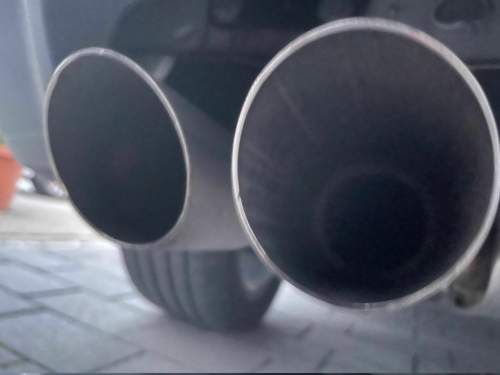

Natürlich gibt es das, gekrümmter Auspuff 1,5l TSI mit 34.000km. Fingerprobe dazu(hab mich gar dabei geschnitten... also vorsicht ;) )
Der gerade Auspuff 1,4l TSI mit 80.000km.
Beide kein OPF.
Nur E10 getankt. Ob es die Lösung ist?
Meine zwei anderen TSI(EA211) sahen davor auch so aus. Der eine EA211 mit 48.000km und der andere ein EA111 mit 35.000km.
